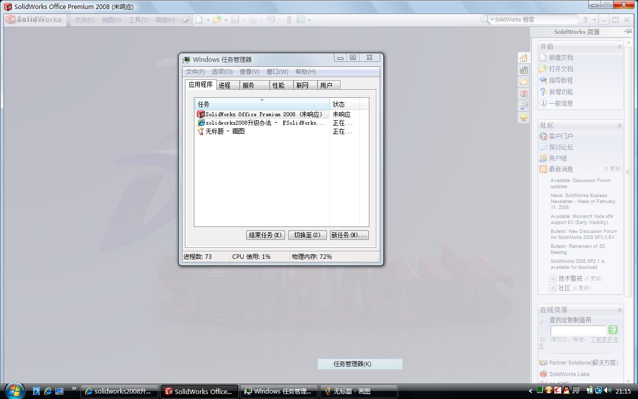

 楼主| 发表于 2008-2-17 21:21:50 | 显示全部楼层 来自: 中国广东深圳
我的电脑配置也不差啊! 1G的内存、(GF7300)128MB独立显卡、扣肉2代 T5500 CPU,120G硬盘。/ U1 j+ u( |+ k1 R7 ]8 _5 n
大家看图片,就出现这种情况,而此时 CPU 才用到1%  内存也才用到70% ,到底是软件的问题,还是电脑配置的问题呢?
* f. ^: a0 h4 N; Y$ s请大家帮忙,谢谢

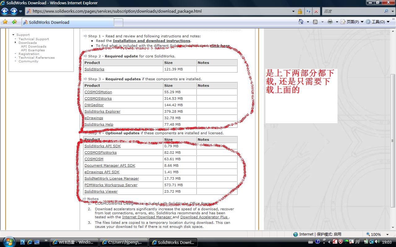

 楼主| 发表于 2008-2-18 19:11:28 | 显示全部楼层 来自: 中国广东深圳
真的很谢谢您,学会了 ,正在下载中!但是还是有些没有弄明白的,见下图
发表于 2008-2-18 20:49:06 | 显示全部楼层 来自: 中国河南安阳
Step2下的更新是对solidworks核心程序必须的(Required updates)。$ H+ ?6 O" b1 Y' S3 y: H' D
Step3下的更新是指如果你安装了这些插件程序或者以后你要安装使用,那么就必须下载这些更新程序。3 r- s3 n6 L9 A) s
Step4下的更新是可选更新。
# c+ ]/ s" c3 Z- P; k* H+ u+ j总之,看Step所在一行的注释,并根据你的使用需要,除Step2下的核心更新程序外,其它的看你的需要了。2 d4 ]6 j5 y/ {* u( {' J
Step4下的更新每次我都下载,可从来没有用过
