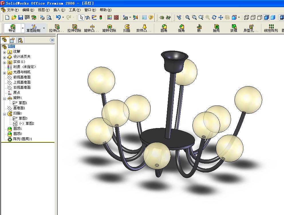

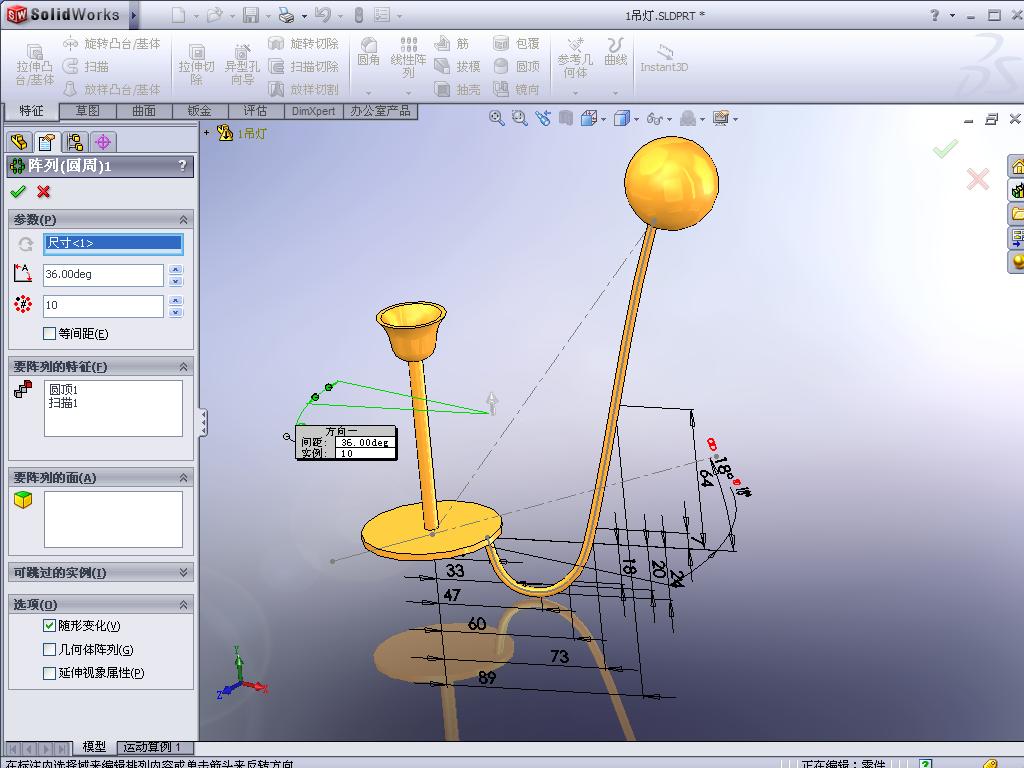

大家请帮忙给我看看,为什么我的数据无法建立关系呢,提示是数据不同类型,可是在
3 m1 [- f8 l: ?# _教程中是可以建立联系的啊。 知道的大侠可以指点小弟下吗?在此多谢了!!

阵列要做个基准轴
发表于 2008-2-16 09:18:06 | 显示全部楼层 来自: 中国广东中山

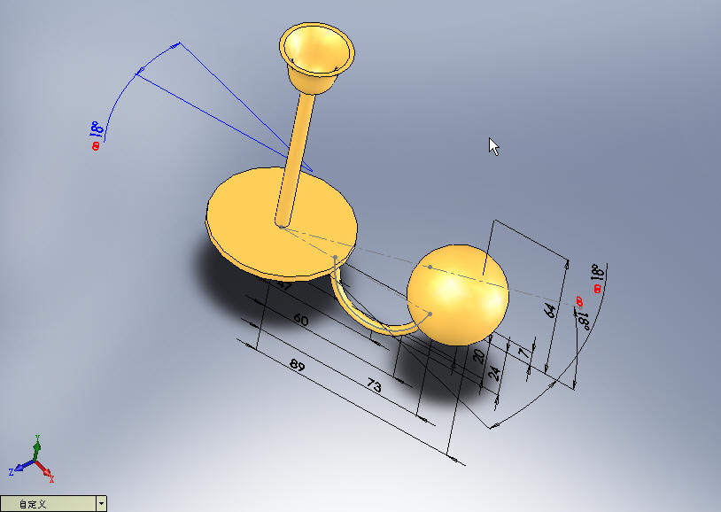

你在吊灯1里选择尺寸18度作为阵列方向有问题

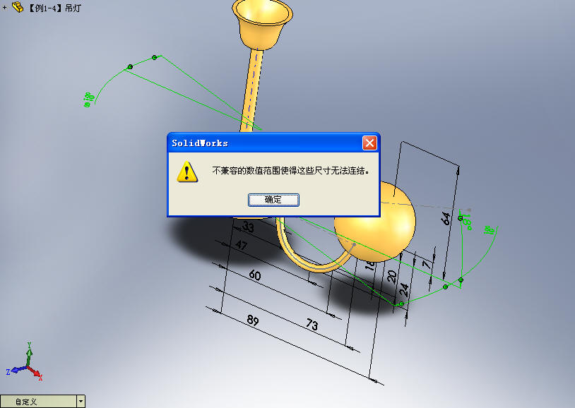

 楼主| 发表于 2008-2-16 20:37:46 | 显示全部楼层 来自: 中国广东深圳
谢谢版主的指教,我有试图连接三个数据的时候为什么总会出现这样的提示呢,要怎么避免呢
 楼主| 发表于 2008-2-16 20:49:00 | 显示全部楼层 来自: 中国广东深圳
原来的图案是建立3个18°的连接,然后再选择的方向,问题是我无法建立3个数据的连接
8 x% D7 p7 l. M( D4 I请大家指点下,我比较菜呵呵
 楼主| 发表于 2008-2-16 21:02:41 | 显示全部楼层 来自: 中国广东深圳

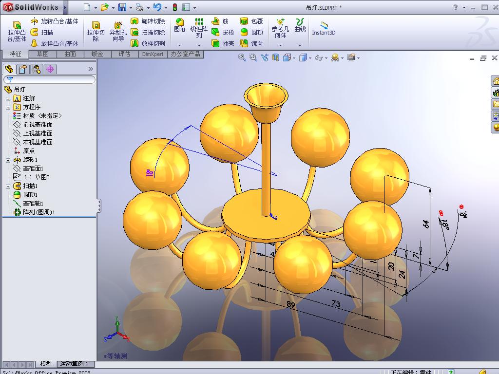

再帖下,其实阵列出来的效果应该是2,要阵列出不同高度的,而且是有相似变化的图形,不应该是一的那种类型
发表于 2008-2-17 05:53:40 | 显示全部楼层 来自: 中国上海
由于我无法打开楼主的版本,所以目前尚不能回答你的问题,但从楼主的贴图来看显然是想作出高低不同的阵列效果,这自然要用到随形阵列,因此用尺寸作阵列方向是对的,也是必须的(其实即便不是随形阵列SW也允许用角度尺寸作阵列方向,这样往往可以免去做基准轴,是圆周阵列中常用的手段)。如果楼主能将几个草图都贴出来,也许我可以帮你看看。1 [2 |5 Z) \3 W4 ^4 R$ S) y

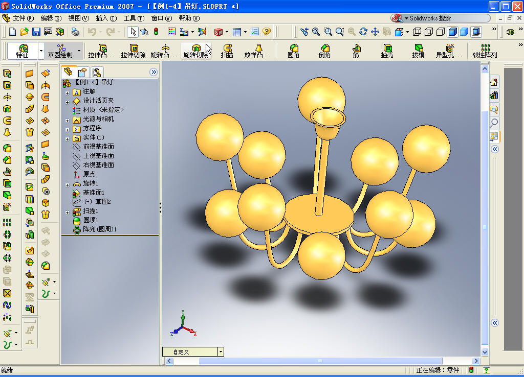

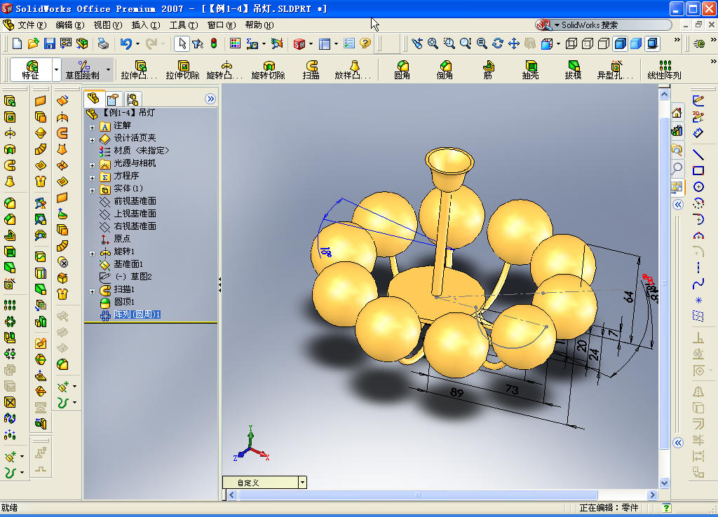

发表于 2008-2-19 08:52:23 | 显示全部楼层 来自: 中国上海
看了mr.lee上传的贴图,才知道楼主的问题是在数值联结上,我用SW2005和SW2006都试了一下,确如楼主所说不能联结,由于确定基准面的角度是平面角,与草图中的一般角度联结不上。不知楼主的教程中的原始模型是哪一版本的,估计用楼主的现行版本将教程的原始模型中的联结断开,也就很难重新联结了。在SW的新旧版本中类似情况已多次遇到。, ^$ M5 J* O$ |/ p  o* G
其实对此题来说也可以不用随行阵列,因此就避免了数值联结的问题。
