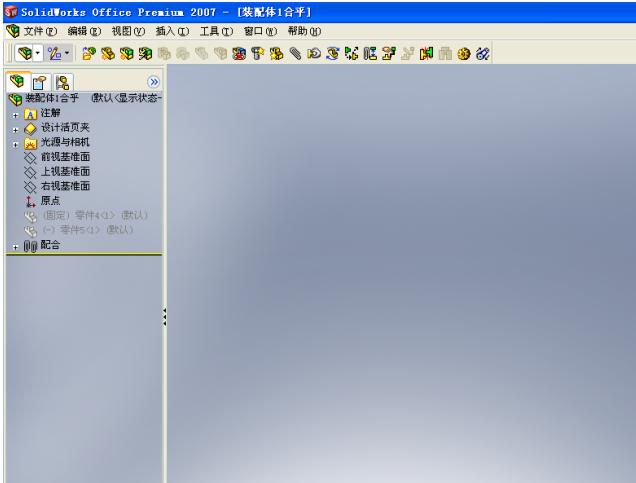

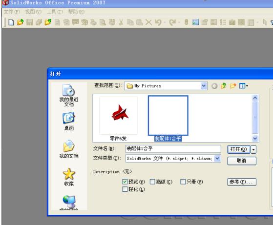

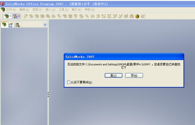

我做的简单装配体考到另外一台机器上,不能显示。如下面三张图所示。
- W" G' k2 U0 z是不是我也应该把装配体的零件源文件零件拷贝在一起
发表于 2008-2-16 09:12:39 | 显示全部楼层 来自: 中国广东中山
拷贝装配体文件时,其中的每个part都要同时拷贝才行
发表于 2008-2-16 09:13:37 | 显示全部楼层 来自: 中国河南信阳
可以把装配体打包之后把整个打包文件都拷贝过去就可以了!
