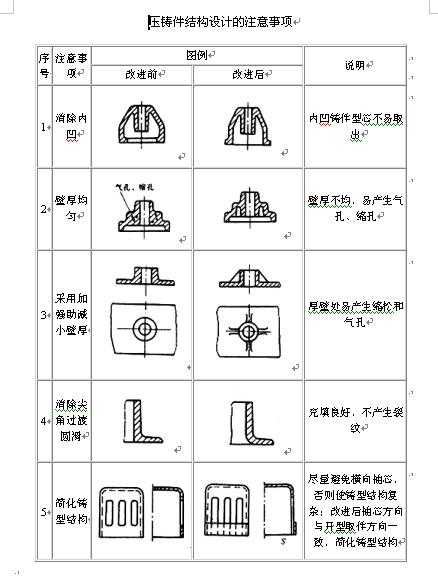

& H) J7 }2 l( H. D  C+ a7 R预防模具损伤的措施# ~% h3 [( l! O5 w- V
1.良好的铸件结构设计
  v/ X0 O  W8 T8 K  铸件壁厚尽可能均匀,避免产生热节,以减少模具局部热量集中产生的热疲劳。铸件的转角处应有适当的铸造圆角,以避免模具上有尖角位导致应力产生。
: }- J2 ~/ N3 e/ x7 ]3 m/ B& F2.合理的模具结构设计
& U/ g# I  H6 o! t  1)模具中各元件应有足够的刚度、强度,以承受压力而不变形。模具壁厚要足够,才能减少变形。1 |5 L/ K. I3 h# T" t, Q
  2)浇注系统设计尽量减少对型芯冲击、冲蚀。9 D$ e! A" f& B, ^) p" V7 p7 Q
  3)正确选择各元件的公差配合和表面粗糙度。9 b6 l; J8 D5 h, [* C2 _5 U
  4)保持模具热平衡。7 ~( @( o: Y9 ~
3.规范热处理工艺8 {& C% r; M8 b0 ]8 i- e
  通过热处理可改变材料的金相组织,保证必要的强度、硬度、高温下尺寸稳定性、抗热疲劳性能和材料切削性能。* _! t: Y! v5 S8 y7 M  `
  正确的热处理工艺,才会得到最佳的模具性能,而钢材的性能是受到淬火温度和时间、冷却速度和回火温度控制。: x: p# U) f: S% K# T  ]* J
4.压铸生产过程控制
/ C+ i9 A+ T  f. T  1)温度控制:模具的预热温度和工作温度;合金浇注温度,在保证成型良好前提下,用较低的浇注温度。* R6 N& \' f1 F8 I0 {( d
  2)合理的压铸工艺:比压、充填速度。
" |. a6 c6 Y% Q6 x/ `5 A- s  3)调整机器的锁模力,使模具受力均匀。注意清扫模具表面的残削碎片,以免合模时这些多余物使模具表面受力不均匀,引起变形。, u  P) S+ V# U, T0 K/ ]7 ^( z, \
  4)对合金熔炼严格控制,减少金属液中气体。' I$ I/ F$ e  J" J! i
5.模具的维护与保养5 R; Q4 X$ f7 Y/ d& f
  1)定期消除应力+ m4 w& _" Y. G6 R" v$ C/ k- ^
  2)模具修补8 x# B) ^! I; R' l6 ?9 K
