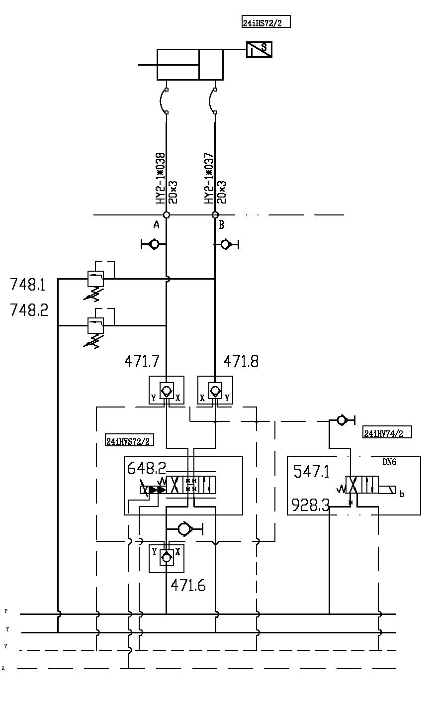

http://www.jxcad.com.cn/attachment000/Mon_0802/34_938240_40c7c688ebb2392.jpg / K/ ^' v; _6 O+ U# n5 ^
故障现象如下:
% v& ~" m1 V6 m+ T9 X) {5 s轧机换辊时,工作棍横移缸,即图中的液压缸的有杆腔震动十分剧烈,而且伴随有嗒嗒的噪音,经过检查,系统的回油管中也有有节奏的冲击声音,管路管卡无松动现象,液压缸经过重新排气以后,这种现象仍然存在,请大家帮忙分析是什么原因!
发表于 2008-2-16 11:15:37 | 显示全部楼层 来自: 中国河北唐山
楼主检查一下在比例阀周围是否有电磁干扰,建议楼主将比例阀换成带有反馈的比例阀。

 楼主| 发表于 2008-2-16 11:51:58 | 显示全部楼层 来自: 中国湖北武汉
二楼的你好,谢谢你的答复!
$ \, u0 I* Q% }8 N. h可能我没有讲清楚,该比例阀就是带反馈的伺服阀,是MOOG D661系列的工业用伺服阀。) P; \- F% a8 j) l5 w+ J
液控单向阀是立新的SL30PAI的,电磁换向阀也是立新的,溢流阀是力士乐的。5 g7 y/ ~4 t- j
我个人的想法:液压系统对液控单向阀的要求是,控制油路接通则阀应该马上打开,控制油路切断以后阀应该马上关闭,而且能够可靠的保压防止泄露。电磁换向阀是给液控单向阀控制柱塞供油的,如果电磁换向阀的油路不畅的话,就会造成液控单向阀开启不好,从而使液控单向阀在油液通过时时开时闭,造成油路的压力不稳定,以至引起震动。

发表于 2008-2-16 13:06:14 | 显示全部楼层 来自: 中国甘肃兰州
检查你的液控单向阀看看,是不是有杂物在上面,再就是检查你的管路有没有漏气,过滤网有没有堵塞

发表于 2008-2-17 10:07:44 | 显示全部楼层 来自: 中国山东威海
新手上路,几点拙见。我怀疑是不是控制油压力太低,或者控制油回油滤芯太脏造成控制液控单向阀不灵引起的。问题解决了请告诉大家一声怎末解决的静候佳音

发表于 2008-2-17 19:10:52 | 显示全部楼层 来自: 中国江苏苏州
我赞成楼上的观点,我也觉得可能是控制单向阀压力太低而不稳定造成的!还有就是是不是可能是你的泵供油源本身就存在压力波动啊?

回复 3# 的帖子
如果是单一某方向(液压缸收回或推出)有此冲击现象,应该就是您说的液压单向阀有问题了。
1 ]. p" |* b7 \这个你可以现场注意一下。; ]8 L3 i2 }, I0 `) t# @) d+ n
如果是双向都有此现象的话,楼主也许应该按4楼说的检查一下整个系统

发表于 2008-2-18 15:14:28 | 显示全部楼层 来自: 中国河北唐山
带反馈的阀不一定没有问题,只能好一些;我单位的设备也存在这个问题用的是PARKER的带反馈的电磁阀,在油缸收回时震动明显,伸出时没有问题,最后分析原因就是由电磁干扰造成的。我分析该故障的原因出在换向阀上的可能性较大,液控阀是外控的,不会存在时开时闭的故障。
