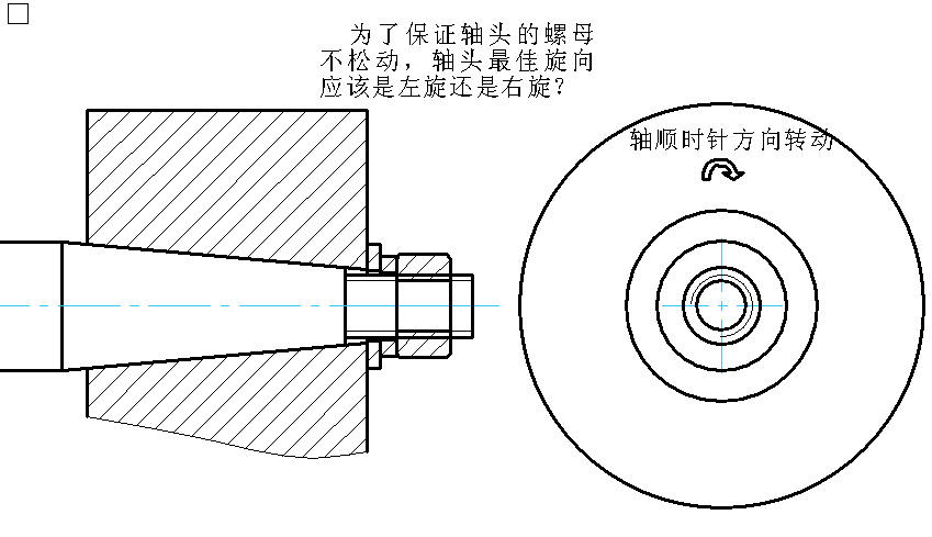

  请大家帮忙分析一下,我分析是轴头的螺纹方向是:
( o5 P7 P  e5 X   工件随轴逆时针转动,轴头螺纹应该是右旋;% m3 `5 e% z/ `
   工件随轴顺时针转动,轴头螺纹应该是左旋;0 y0 _9 P% k2 V
不知道是否正确?
& z" X* H8 b$ l! o0 w4 {视图是从轴的左端往右看
; r, j* p/ Q$ Y' r

楼主的选择是正确的good

从右图看:视图是从轴的左端往右看,这时是顺时针方向,螺纹应该是右旋;反则反之。

具体的旋转方向我记不住,但是我想可以这样具体分析:! c) E1 K1 S! u3 \2 j+ U% l# Y+ ^
假想螺母与轴的旋转方向相反,若螺母是向工件方向压紧,则越旋越紧。

我的分析是:8 }( T8 a1 x3 I
    工件随轴逆时针转动,轴头螺纹应该是左旋;工件随轴顺时针转动,轴头螺纹应该是右旋。这样当工件受力防止松动而越旋越紧。

图上是从轴的左端往右看,螺纹应是右旋,这样工件在转动过程中越旋越紧。

我来说说看啊,你的目的就是在工件旋转时螺母不松脱,那么你工件的旋转方向就要和螺母旋紧方向一致,这样不管你工件的速度变化怎样,都不会飞出去,最多就是在减速的时候松动,但也不会继续松脱。

楼主想的是对的!
0 R/ o7 X5 N" M/ t9 @9 ^9 F- O但这种方法不是最佳方案!
