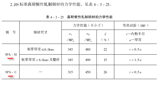

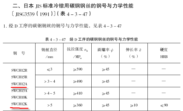

  请教:SPH、SPC、SWCH12各是什么材料?
发表于 2008-2-16 21:36:21 | 显示全部楼层 来自: 中国辽宁沈阳
不是完全一样,看看吧
