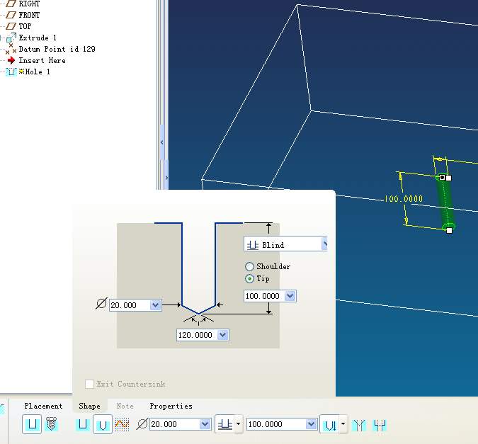

proe钻简单孔怎样保持底部120度锥面,谢谢赐教

好象不行,简单孔不能做锥面
发表于 2008-2-18 14:30:00 | 显示全部楼层 来自: 中国浙江宁波
老版本就不清楚了,都删了,现在用的野火4.0是可以的

我看过了 ,3.0的没法作,只能用草绘来实现 ,4.0的 现在还没有安装文件呢
