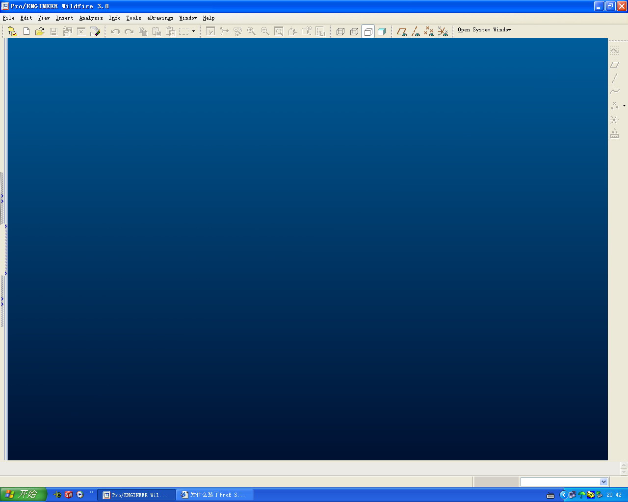

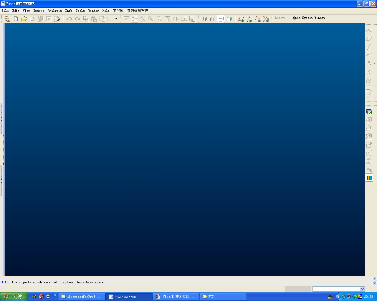

为什么在WF3。0上装了ProE SuperTools1.02后eDrawing的菜单不见了?6 ~8 W: N7 x3 D9 X) w' N
下载后又见了
& R' P+ k1 i, L0 J) E
% k3 ]' C& h7 a$ N[ 本帖最后由 wlm508 于 2008-2-16 20:37 编辑 ]

发表于 2010-10-16 08:29:40 | 显示全部楼层 来自: 中国浙江杭州
你装完装了ProE SuperTools1.02后
- F6 K$ j; f: v+ K% A: v" r
9 J1 b+ N9 r  n% r/ L打开protk.dat 文件 ,用记事本打开,
' Z1 x5 N: [* s1 p; H/ Z9 v% t6 S/ _; ?% E+ z& N4 u
头上加上如下内容,
4 E- v# Z% W! w0 I9 B5 p( j% P. {: R
! N% v+ t- v6 u! w. @就两个都可以用了!!. H$ {$ e+ A8 d  G% v* |+ d
8 ?: |4 k- b  l9 w
  x; T' t  o  gname eDrawings
: `* }9 ]( Q4 N7 ~& ]startup DLL
5 f: o) `4 [0 i" f) r9 k. Xdelay_start FALSE: q1 V) F) E2 {3 E
allow_stop  TRUE
0 L0 M5 e) H; n  Mexec_file $PRO_DIRECTORY\$PRO_MACHINE_TYPE\obj\proeconnector.dll
. Q, d* O2 B) q% x0 F8 v8 Ftext_dir $PRO_DIRECTORY
5 B% f5 O" j0 h7 ~& Qend
