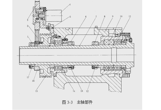

[讨论] 数控车床这样组合轴承是否可行
发表于 2008-2-16 21:43:04 | 显示全部楼层 |阅读模式 来自: 中国山东威海
发表于 2008-2-17 16:57:07 | 显示全部楼层 来自: 中国辽宁朝阳
你做的是不是前端固定后段浮动的
1 ?0 C3 P0 v+ F  f* q) ]1 L; v你后端应该为浮动配置
7 V5 V4 K6 n9 \( u% Z: s2 w来补偿温升轴的伸长

没有什么设计上的明显错误0 _) Y7 l. ?  h0 A& s! f
可以开工了

这样的组合我是第一次听说,不过理论上是可以的,但不知实际咋样,有测试结果告诉大家一下,行吗?

要看载荷施在在哪个位置,如果是悬臂梁的话,要用背靠背的,如是在两支承点之间,取面对面好。

主轴的支承形式为前端定位,主轴受热膨胀向后伸长。前后支承所用圆锥孔双列圆柱滚子轴承的支承刚性好,允许的极限转速高。 前支承中的角接触球轴承能承受较大的轴向载荷,且允许的极限转速高。主轴所采用的支承结构适宜低速大载荷的需要。主轴的运动经过同步带轮 16 和 3 以及同步带 2 带动脉冲编码器 4,使其与主轴同速运转。脉冲编码器用螺钉 5 固定在主轴箱体 9 上。
