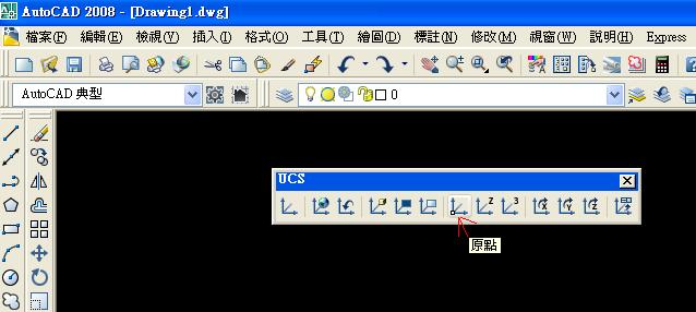

发表于 2008-7-6 10:48:47 | 显示全部楼层 来自: 中国台湾
打開UCS工具列: I2 h. d+ q. B; `# a8 s4 G
使用原點工具' k# [9 \  g. I/ [/ a! `% r; V2 Q0 ~
直接點選你要的點! }# [; a) F, s& H
即可改變你要的座標
