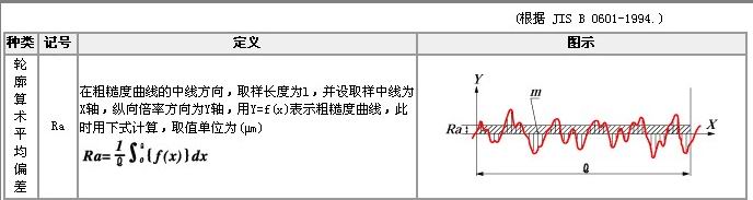

粗糙度符号Ra是积分之和吗?
发表于 2008-2-17 11:27:03 | 显示全部楼层 来自: 中国山西太原
在表面粗糙度评定中,Ra表示的是轮廓的算术平均偏差。

楼上回答正确,Ra表示的是轮廓的算术平均偏差,另有Ry、Rz两种。
发表于 2008-2-19 12:10:18 | 显示全部楼层 来自: 中国江苏无锡
我的理解是这样的% A/ w; z5 }7 N# M1 n' ^
先取粗糙度曲线的平均值为X轴9 c. n! m$ A% ^5 D9 J$ b# s
然后将X轴下方的粗糙度曲线往上翻转4 Z6 r3 z$ v8 q. O* c$ s* |  Y
对新曲线再取一次平均值
- A+ w( H) [% K3 @  E5 x4 b' n就得到Ra的值了
