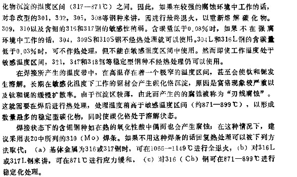

给你两张图片参考啊~~~~~~~~~~~~~~~

310不锈钢的镍、铬含量都比较高,为的是提高钢在高温下的抗氧化性能和蠕变强度。310S(0Cr25Ni20)乃是310不锈钢的变种,所不同者只是碳含量较低,为的是使焊缝附近所析出的碳化物减至最少。

支持5楼的解释!* ]3 D$ D8 f$ S. h/ i6 G& U
