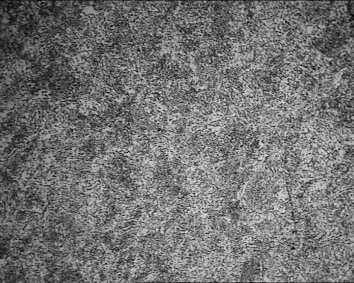

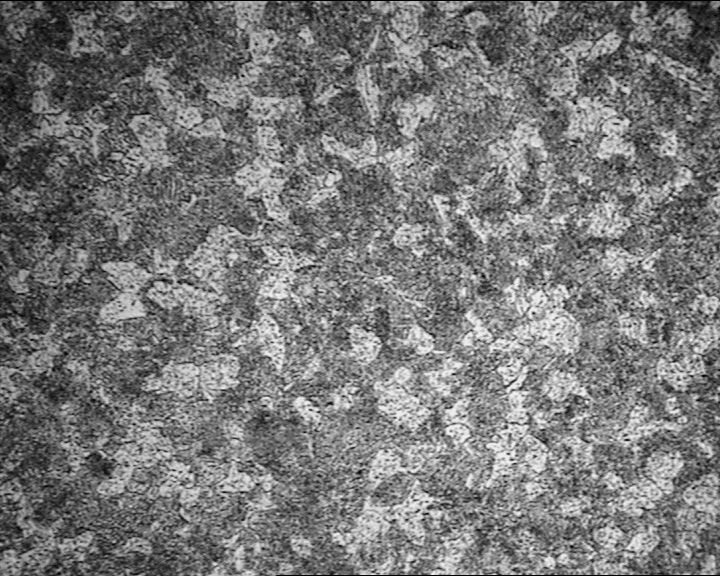

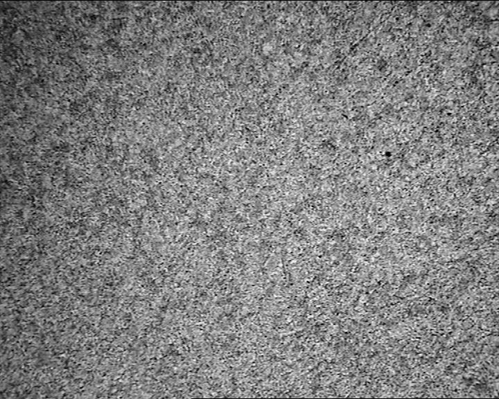

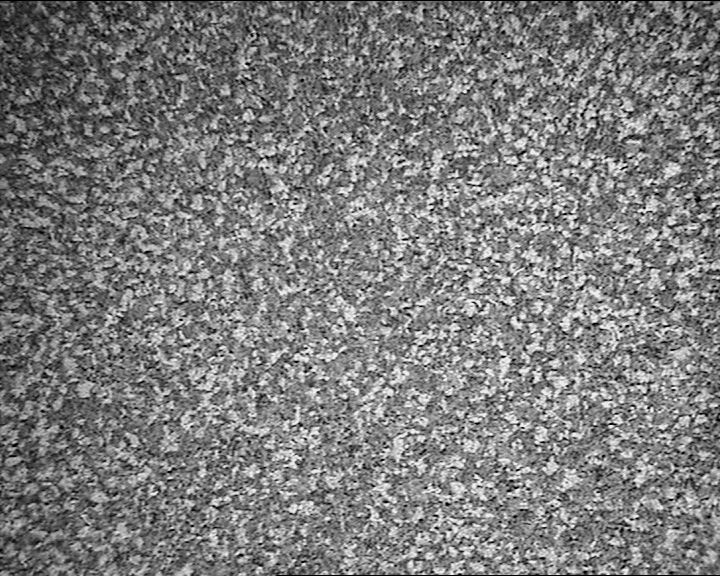

材料:SCM440(和42铬钼材料相似)
) s" O/ ~& r, ]+ Z退火温度:730度
# E4 ^7 ?6 g6 D, ^3 [
" ~) i; Q6 s  G* U  y, `0 {; E我公司生产螺杆产品,在拉丝调直发现调直坯径粗细不均匀,相差0.1mm.现把粗细不均匀的两段做分析,有以下几组数据.
) D4 k; F! }$ Q8 n: d" B1.粗编号为01,细编号为02.
5 v4 L  r" g7 N2 h5 a, d2.01硬度96HRB,02硬度94HRB., x5 z' z2 t- _6 M. C7 M
3.金相分析如下图.
% ?7 i; Q+ V3 u, V) A+ v0 ?, y* H  k4.同一件材料上不同位置.6 z$ z1 j$ Z$ i: i# [  g$ ~) K8 e; k
# ?: ]& \( c1 F* h. r1 U1 g# _现求助:
8 y8 u2 o3 j* o; P1.退火工艺是否正确.* V- _: y4 i( Y$ d2 K4 R
2.为何会出现粗细不均匀,是材料本身问题还是调直或者是退火工艺带来的问题.& G$ d6 O: c! B6 v; J
3.组织为何会差别这么大啊
; _) w3 B: ?; J0 H) x1 O4 @" i1 g4 Q$ w) u1 U0 M+ i* X0 W
那位大侠帮忙分析一下,谢谢.

图一 01X100
图一  01X100
图二 01X400
图二  01X400
图三 02X100
图三  02X100
图四 02X400
图四  02X400
发表于 2008-10-18 13:49:52 | 显示全部楼层 来自: 中国浙江舟山
从材料上看退火还可以,球化基本到位,可能跟材料本身的偏析有关。
发表于 2008-11-13 19:29:45 | 显示全部楼层 来自: 中国河南濮阳
从材料图片看,02的两相组织存在着较大的不均匀.
发表于 2010-6-4 15:48:17 | 显示全部楼层 来自: 中国四川成都
应该为成分偏析导致。
发表于 2010-6-4 21:42:59 | 显示全部楼层 来自: 中国台湾
感覺上晶粒大小不一,若不是溫度上差異,就是巨觀成分上有偏差
发表于 2010-6-4 21:48:34 | 显示全部楼层 来自: 中国北京
从组织上看应该不是退火的问题,村组织上看两者存在很大差异,1号试样存在较大的块状先析相(可能是铁素体),2号为均匀的退火组织。可能存在的问题有三个方面:1拉丝过程中变形不均匀;2、前一道热处理时加热不均匀或者是淬火不均匀,3是原始组织不均匀,不过这个可能性最小。
发表于 2010-6-9 16:31:56 | 显示全部楼层 来自: 中国辽宁丹东
感觉2的好像没有转变好。有些没有达到自然时效的钢丝在球化退火后就有这样的表现
发表于 2010-6-10 11:56:42 | 显示全部楼层 来自: 中国上海
可能内外冷速不一致。
