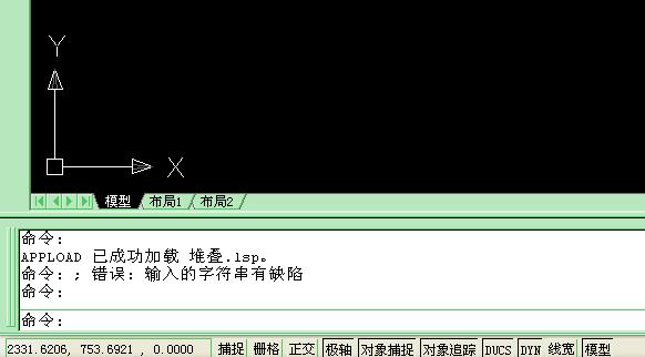

# o$ E. M( b. o* L# B  d$ {0 R我在书上抄了一段小程序,可是不能用,说是语句错误,如图: o, f* i, i  k: [0 q
由于我没接触过,想请哪位老师帮助给改一下,先谢谢了,/ }1 U  X4 l% m6 ^$ K6 Q! R5 z
下面是程序.附件中是源文件:哪位老师辛苦了.

发表于 2008-2-17 16:19:14 | 显示全部楼层 来自: 中国台湾
少了一些空格....
+ k. Y0 H- t& d9 t* m其餘未試

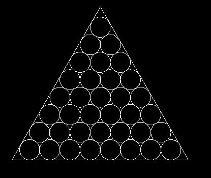

 楼主| 发表于 2008-2-17 19:44:19 | 显示全部楼层 来自: 中国北京
感谢楼上老师的帮助,终于做出了这张图.' `/ i! @, e5 Z: ]+ M( ^6 u
