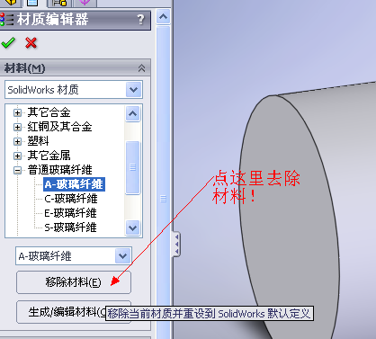

树特征那里的材料上面击右键选择编辑材料,下面有去除材料一项!点击,确定就可以了!如下图所示!
