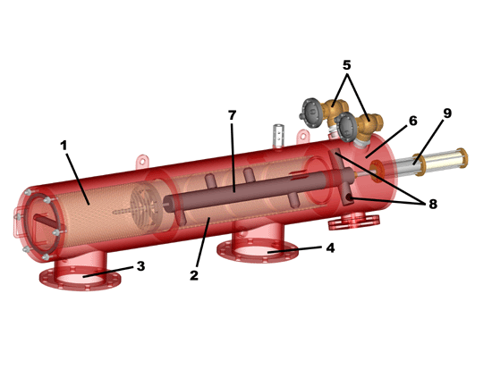

自清洗型过滤器的构造和工作原理,如何实现自清洗?

TEKLEEN®自清洗过滤器是由过滤器本体、滤网、一个或多个(根据型号配置)冲洗阀和冲洗控制器组成。
6 }. H, a3 C3 Q  I' a) }; S  水流进入Tekleen®过滤器后,首先通过粗滤网,然后进入细过滤室,由细滤网将污物(最小可至2μm)截留下来,出水即为净水。- @4 d9 J0 A) g) A% y$ q; f3 m
   污物聚集在细滤网上,使滤网内表面和外表面形成压力差。当压差达到预设值(如0.5kg/cm2)时,便启动自清洗循环。压差传感器将信号传至控制器触动其打开冲洗阀,这样液压马达室内、污物收集器及吸嘴内的压力降至与大气相通。引起吸嘴相对的细滤网内面(污水)和细滤网外面(净水)之间的压力差,产生一股吸力强劲的反冲洗水将吸嘴相对的滤网上的污物清洗干净,由冲洗阀排出。! B: d$ \3 M% ?5 a; e7 s, U
   反冲洗水经过液压马达时带动污物收集器转动,这样吸嘴就将整个滤网上的污物吸走清洗干净。
! e  a$ h6 d( l   当滤网冲洗干净,控制器关闭冲洗阀,设备自动恢复到全滤状态。
