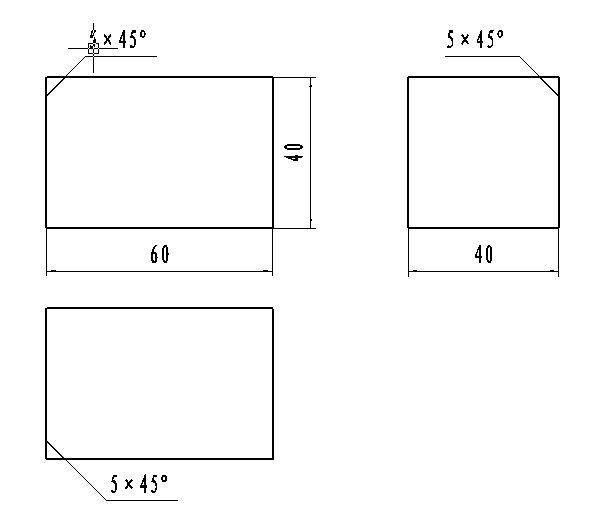

顶点倒角在CAD图上怎么标注?倒角边距离相同
发表于 2008-2-18 09:23:47 | 显示全部楼层 来自: 中国山西太原
边距相同的三个面的倒角表示方法如下图:

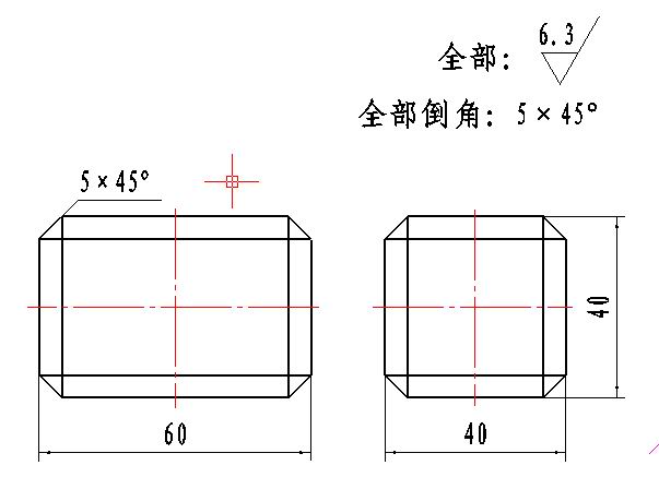

发表于 2008-2-18 21:32:51 | 显示全部楼层 来自: 中国北京
原来如此!原来一句“全部倒角”就可以解决啊,领教了good
发表于 2008-2-19 08:23:12 | 显示全部楼层 来自: 中国湖南株洲
二楼的表示方法是错误的! :L 请大家继续讨论!, X* R; x" i/ c

发表于 2008-2-19 09:07:48 | 显示全部楼层 来自: 中国山西太原
回复 5# 的帖子
三面顶点倒角,我误看成三棱倒角了。将图里面的长方形的四边和正方形的四边删掉,各边延长相交就对了。谢谢!3 n, d8 f: E) n4 ]! s1 B

发表于 2008-2-19 09:30:32 | 显示全部楼层 来自: 中国山西太原
回复 1# 的帖子
三面顶点倒角应该这样标注,二楼的图不对,那是三棱倒角。

发表于 2008-2-19 11:41:32 | 显示全部楼层 来自: 中国山西太原
回复 8# 的帖子
对,从顶点同样的距离倒角,三个面都能切上,切下的是正三棱锥,其切线是正三角形,每条切线与棱都成45°,这个三角形在每个面都能看到。

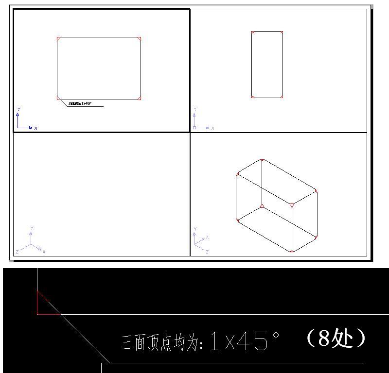

发表于 2008-2-19 13:09:28 | 显示全部楼层 来自: 中国山东青岛
三个面的顶点只能是个点,这样标注是不是比较好些

 楼主| 发表于 2008-2-20 07:41:07 | 显示全部楼层 来自: 中国广东广州
10楼的标注比较简单明了,但是三面顶点这样说是什么意思呢
发表于 2008-2-20 09:13:38 | 显示全部楼层 来自: 中国福建泉州
应该是三面都用标注顶点到切点的距离,因为这样的倒角不是45度角,而是35.264度角(顶点到切点的距离三面都相同)。
plc + 3 技术讨论
发表于 2008-2-20 10:42:05 | 显示全部楼层 来自: 中国山西太原
切面与三面的交线分别与棱线成45°,顶点至与棱的交点距离都相等,7楼图中均为5mm。还是分别标出此处倒角尺寸(5×45°)较为清楚。
发表于 2008-2-20 10:51:28 | 显示全部楼层 来自: 中国北京
10楼2374的立体图不错,有了这个图,咋标都行!
