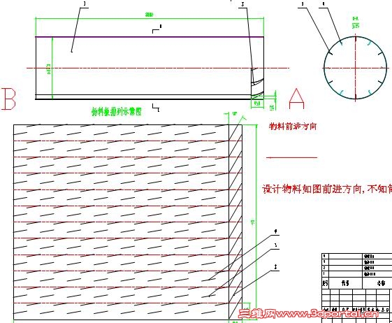

水泥磨进料螺旋筒如何分辨螺旋旋向?有无简单办法?或经验办法?请高人指点.

水泥磨进料螺旋筒内焊的螺旋叶片旋向,与假设中间有轴焊在轴上的叶片旋向一样。右旋:可用右手定则判断:拇指代表叶片前进(或上升)方向,其余四指代表叶片旋向。或者将筒体立看,靠近的叶片从左下往右上方斜,为右旋。左旋,同样方法用左手判断。
& n9 G9 ?6 G9 ?, q/ U7 [物料运动方向:站在进料端看,右旋叶片筒体逆时针转物料前进。左旋相反。

谢谢高人的指点,我想实际的问一下,下面的图纸,按照图纸,和物料的前进方向,筒体在A看,筒体如何转动? 扬料板展开图.pdf (233.07 KB, 下载次数: 26)
发表于 2008-2-19 17:53:18 | 显示全部楼层 来自: 中国山东青岛
从A端上看应为顺时针旋转

是否应该是 左旋叶片 A端看筒体顺时针转动,物料由A向B前进?

最简单的办法就是受力分析,物料受到螺旋板的力方向是斜向筒体的力,则为进料筒.否则为出料螺旋.

本图螺旋方向是右旋,在A点看逆时针旋转,物料从A到B。符合物料运动方向:站在进料端看,右旋叶片筒体逆时针转物料前进。左旋相反。也符合最简单的办法就是受力分析,物料受到螺旋板的力方向是斜向筒体的力,则为进料筒.否则为出料螺旋.

这个展开下料板要卷成圆筒状,相当于螺母。是左旋方向,顺时针旋转物料前进。这左旋螺母一样,螺杆顺时针转时退出,若螺杆轴向固定旋转,螺母就向前进了。
