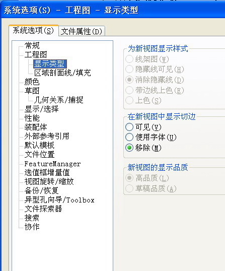

请教高手,在做三维图时的圆角部分,转换成工程图时为什么会显示3条线,我们平常用CAD做时,圆角部分都是用一条线表示的,怎么才能把另外两条线去掉或者隐藏起来呢.+ B6 C/ P) f2 H) i
谢谢先
发表于 2008-2-18 16:17:30 | 显示全部楼层 来自: 中国辽宁沈阳
有两种方法:
: X7 k, @, a7 ~  l: K. ~- Y1.在选项-系统选项-工程图里把切边显示的选项改为移除,以后再转工程图就不会有问题了。如图所示。" ^+ r) D; W; |6 w
2.对已经转化为工程图的,在视图上单击右键,选择切边--切边不可见,就可以消除圆角的多线了。 1.jpg $ k, Y9 ?" R  j; p7 t: h: F

 楼主| 发表于 2008-2-19 08:28:48 | 显示全部楼层 来自: 中国河南新乡
谢谢了,这下就方便多了,早知道就好了
