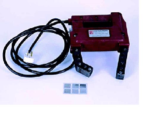

请教这个仪器是什么?

是不是便捷应力分析仪?面粗仪...

楼主这个好像是磁粉探伤仪。

能不能把图拍摄的清楚些,谢谢

就是磁轭式磁粉探伤仪

进口磁粉探伤器。一般国内生产的形式和进口的不同。+ l4 F( L! [4 o" |4 _% x3 C9 D
1 V* u1 E5 e' D" Q" x
这种设备直接接到AC 220V电源就可以使用,不使用变压器。国内设备一般考虑工作部分使用安全电压(不超过36V),所以国内的产品一般要配备变压器。
