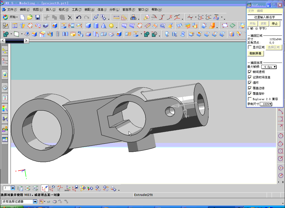

刚开始学,遇到问题了,有个直径为10的孔打不通,请各位帮忙解决一下,不会发照片,只好传文件了,麻烦各位了!!请解释清楚点,谢谢!!

可以打通呀。我把你作的孔删除后,重新作了一个Φ10通孔,没有任何问题。

 楼主| 发表于 2008-2-19 09:28:39 | 显示全部楼层 来自: 中国安徽合肥
奇怪,昨天也是这样试了好多次,不行,今天怎么就行了
发表于 2008-3-8 12:56:49 | 显示全部楼层 来自: 中国浙江金华
你是不是没有合并就开始打!但是你只打通了一个零件而另外的零件没有打!所以看起来就没打通的
