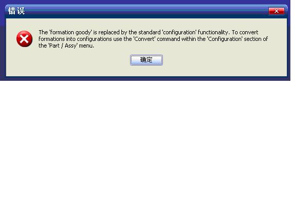

我在网上下载了OSDM2006版本,可以正常使用。但加载客制化菜单后,显示2个错误:6 q5 N5 T9 o5 U& k/ G2 l
错误:e-1
- W' Q6 \6 ]% x# m' u# R6 v2 e  J& T4 o2 w. H, q) N

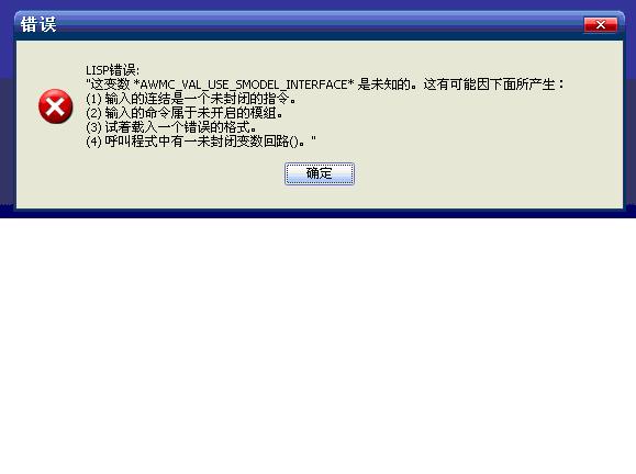

点击“确定”后,显示如下:0 N5 Y0 Q  z& w# J  E4 Y7 C
错误:e-2
) T& N, `7 v) u1 F/ N5 A- y' X- F0 U* A5 l& h4 O! }6 r

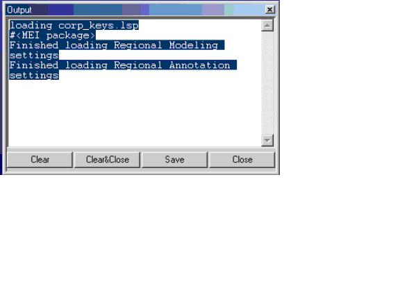

点击“确定”后,在“ Output ”框内只显示如下:
5 a# }, g9 i  YLoad corp_keys.lsp
  P; Z, t: b% N' a9 o7 _
" \7 P  i  a( L$ H正常情况应显示如下:(e-3)# V# M  d( ~9 [5 u
  k% r* u! x$ P4 _" R
8 Q6 U* ?+ K0 }& r0 V- v( ^
如何修改,可以解决以上两个问题?

因为在2005版本中,3D中的爆炸视图的制作是通过你的客制化文件加载命令的,但是2006版本,它已经是基础命令,所以重复加载出现错误.61 E1 k( r6 C: o4 F3 N
