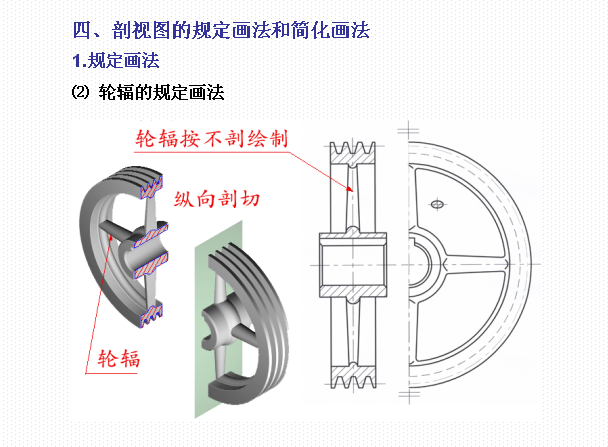

主要是有空间概念,还有要对装配关系或者零件结构比较清楚,才可以正确表达
. |$ |1 R3 t4 v; A5 _: |5 W
: j7 n( o0 y( V6 A, w$ q4 \见附件
剖视图.rar
546.03 KB, 下载次数: 67
wsj249201 + 5 好资料,感谢对论坛的支持!

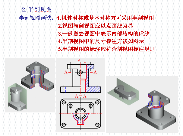

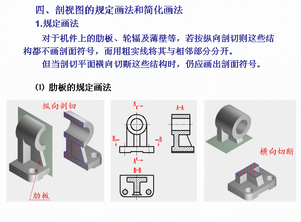

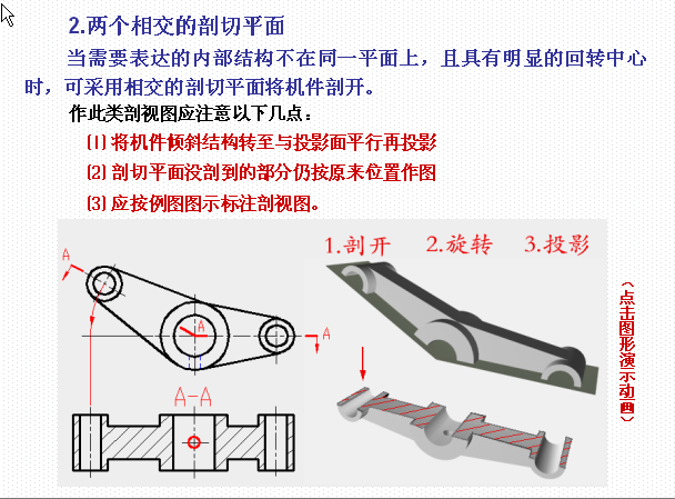

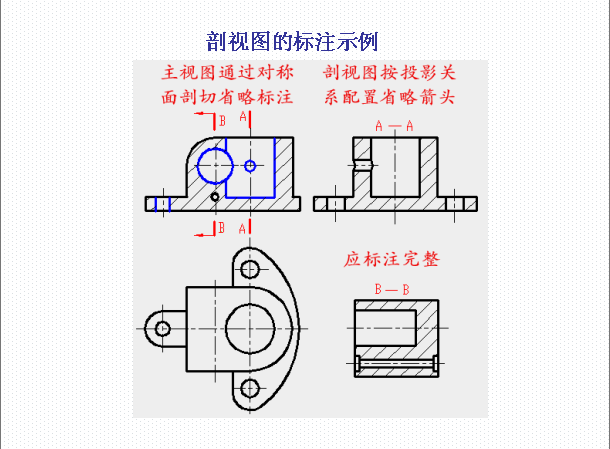

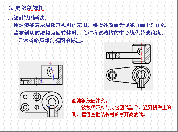

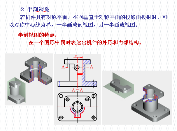

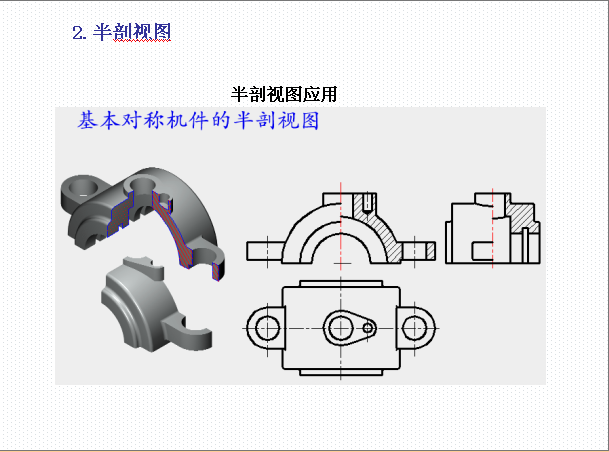

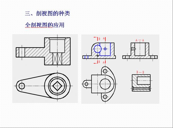

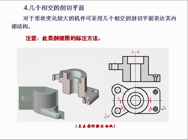

发表于 2008-6-29 12:33:46 | 显示全部楼层 来自: 中国河南安阳

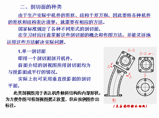

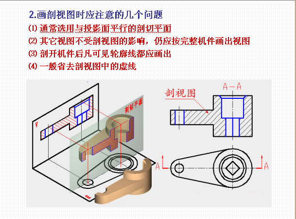

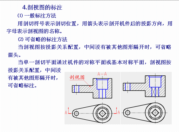

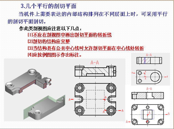

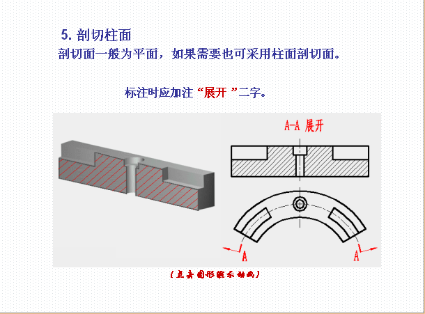

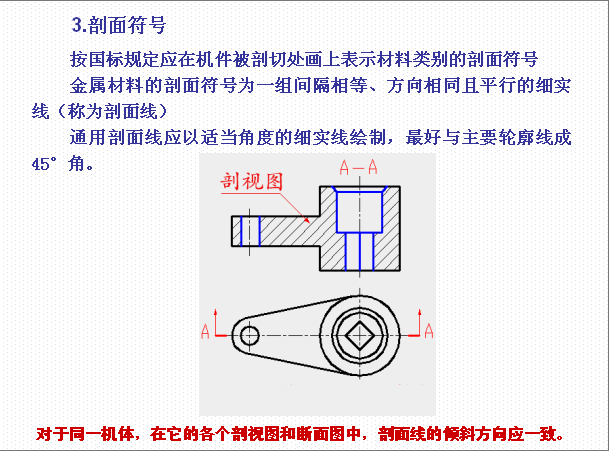

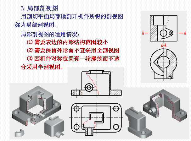

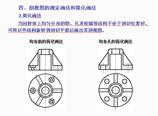

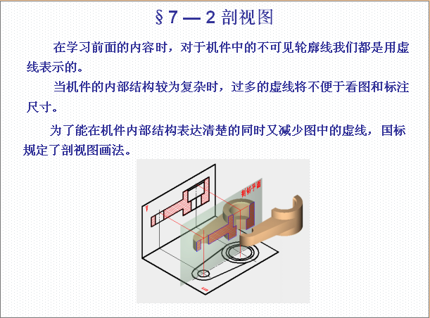

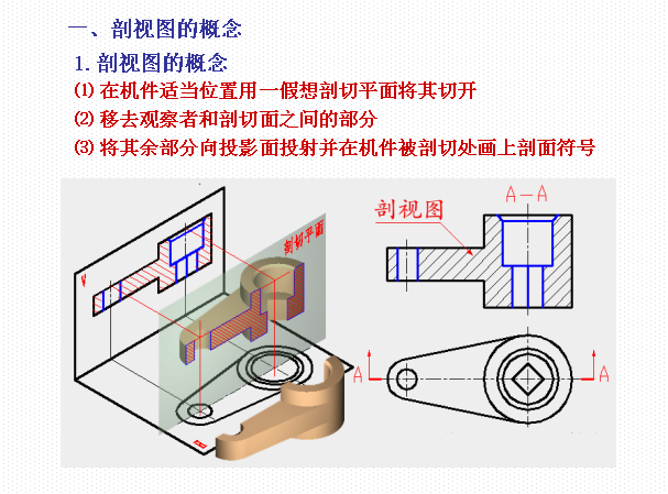

附件展开这样看的清楚,楼主该明白了吧 % s1 t& Y$ W8 j) ]0 X* _# _3 A
1.png 9 q  n# d  Y5 ^) Z
' k) A- `- e7 n( g5 ?+ V6 }" b, x0 G& p* q/ t* W- l
3.png % Q* S0 a$ b9 T. N4 H/ c' [  B% B2 |
: x+ ~0 O/ E  P- G
4.png 4 A; o8 o) D  \: E% n
; u& S0 y- u: f" N2 }& ?/ D$ }7 w/ C6 {
6.png 3 ?8 L$ v) e& Q' L+ @
( p0 e8 m" _; e 7.png 7 T1 X% Y8 @6 b8 K" Q7 |7 I1 d+ n
" _% I' |! s; s. ]% J3 w 8.png 0 O$ B4 l/ }: r! x: R8 x
9 R% d; m, {, _, g6 t
9.png 0 S. o- ?: m3 V! V, L# s2 s: e
2 I- d2 N! q" B. a! m+ d9 f
