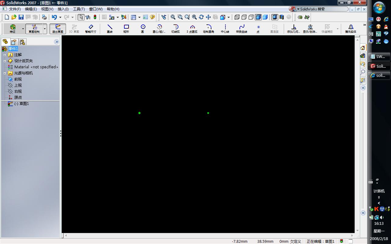

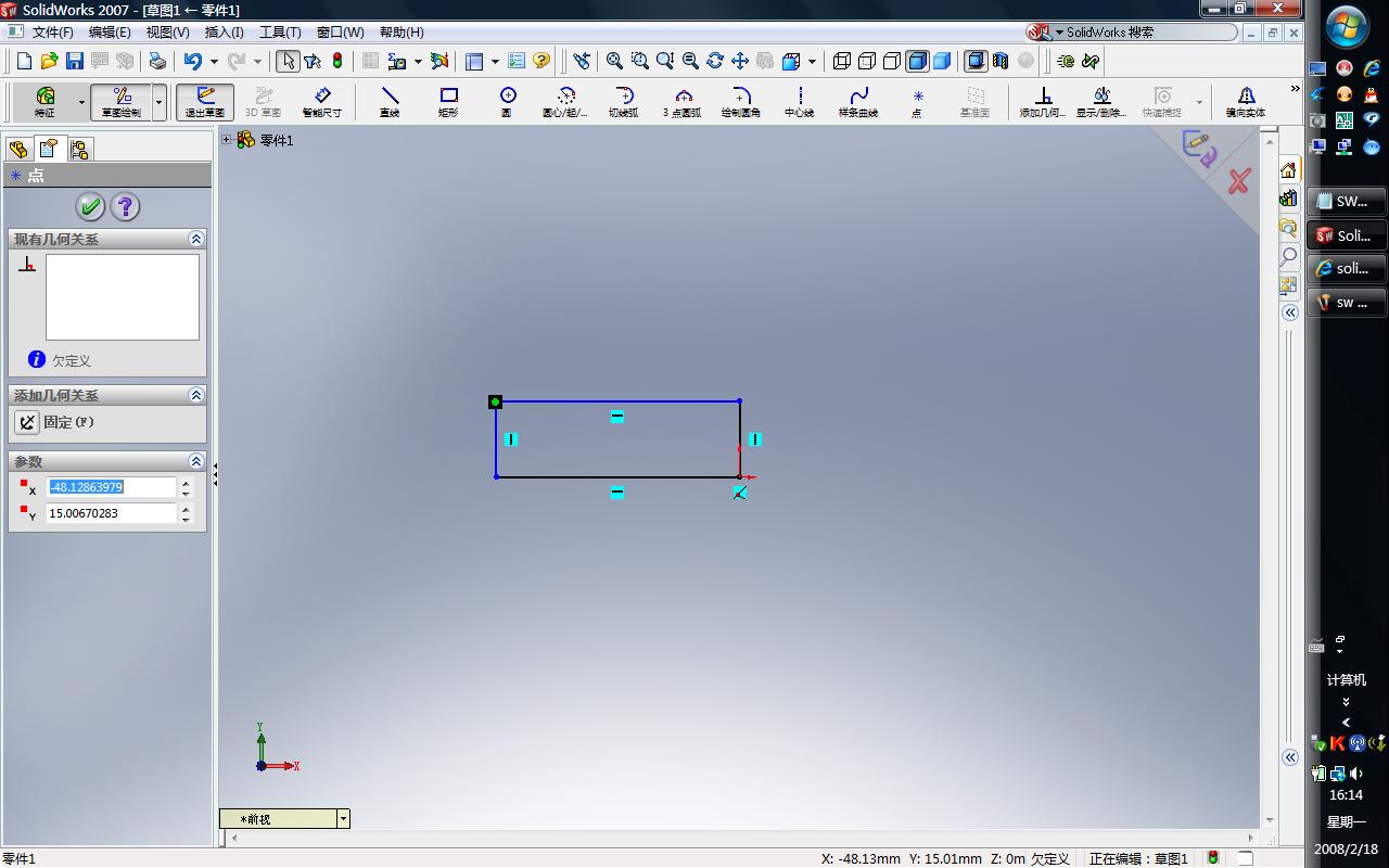

我的sw开起来后画完一个图后背景就变成黑的了,其他的按钮都能用,只有按住鼠标左键才可显示出图形出来!!!我是用SW 2007+ VISTA+ ATI X2300!

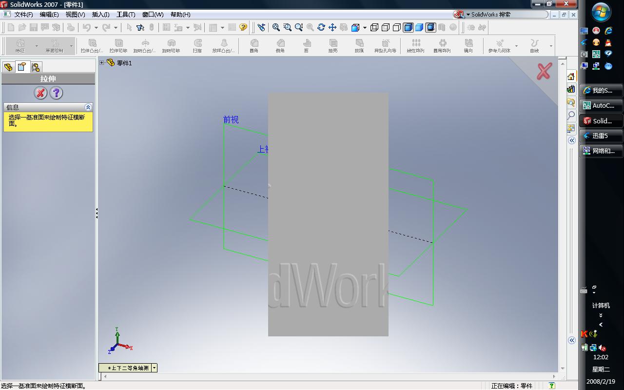

 楼主| 发表于 2008-2-19 12:05:01 | 显示全部楼层 来自: 中国福建福州
我打算下2008的了  我还以为可以的呢,我的SW是2007 SP0 我把它升级到SP4不知道可不可以 ,我的问题的截图在附件中,帮忙看下,实在不行只能下2008的了

在开始菜单中 找到solidworks工具中的solidworks RX,运行,在报告中,点“单击此处以软件OpenGL 模式启动solidworks“ 解决了 运行的不错!!!!
