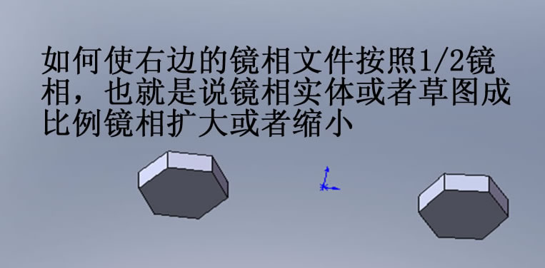

如何使草图或者实体按比例镜相?
发表于 2008-2-18 19:46:08 | 显示全部楼层 来自: 中国江苏南京
镜像没有这个功能吧?如果有的话就不是镜像关系了,建议楼主用复制实体+比例缩放试试。

发表于 2008-2-18 21:55:55 | 显示全部楼层 来自: 中国山东威海
镜像 就如同你把一个物体放在镜子前面,镜像体就如同镜子里的物体,如果实体不变 ,里面的又如何变呢,所以楼主说的没法实现
发表于 2008-2-19 07:39:31 | 显示全部楼层 来自: 中国江苏常州
一次肯定是达不到目的的,分两次吧,先镜像实体,然后在用比例缩放。

再次发问
就不能用镜相一次性解决吗?现实中不是还有哈哈镜吗?可变型的那种。
发表于 2008-2-19 09:43:23 | 显示全部楼层 来自: 中国广东中山
原帖由 maowuyang 于 2008-2-19 09:31 发表 http://www.3dportal.cn/discuz/images/common/back.gif" y7 v, p+ B8 v' O; I( V
" Y1 Z6 V/ E% O3 q
, C0 b, w) i5 i" _/ ]* y5 F
sw暂时还没有此功能
