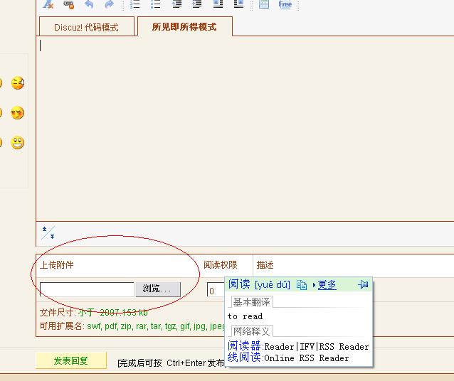

怎么发图片啊
教教我啊!!!!!!!!!!!!!!
发表于 2008-2-19 17:10:32 | 显示全部楼层 来自: 中国广东东莞
编辑你的东西,里面就有上传附件,上传一个JPG文件就可以了5 I) T6 V$ l; m3 q$ K' _

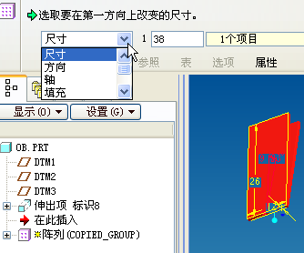

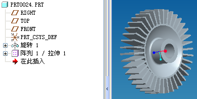

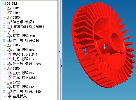

你的模型树有点复杂,有些特征可以一步做成,陈列也可以直接用轴陈列来做,不必旋转后再陈列
你的特征
你的特征
你的陈列
你的陈列
那些拉伸特征可以一步旋转出来
那些拉伸特征可以一步旋转出来
直接用轴陈列来做
直接用轴陈列来做
