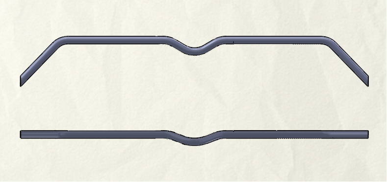

你上传的是个输入实体,也懒得再测量,不过看了两个视图,这个用投影曲线,然后扫描比较简单,我也喜欢用这种方法.下面是你的零件的两个视图,看看还是比较规整的: 111.JPG

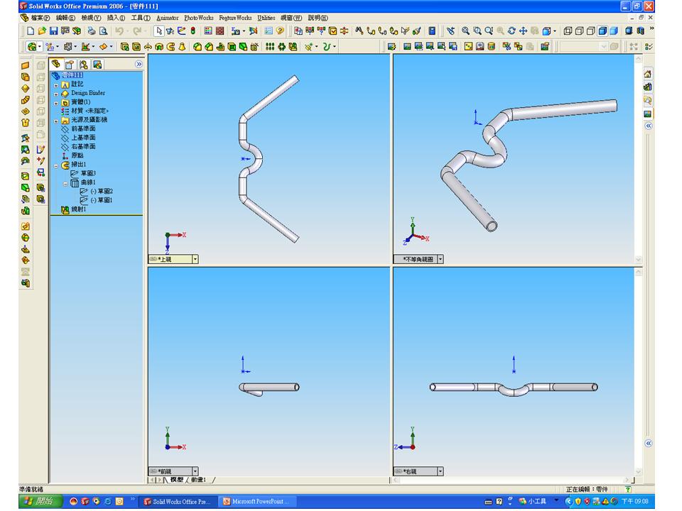

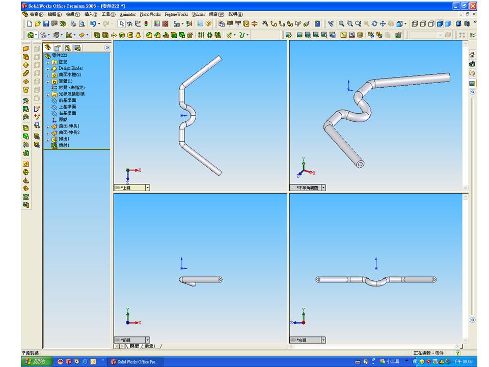

发表于 2008-2-18 21:13:37 | 显示全部楼层 来自: 中国台湾
上傳兩個sw2006做法
9 F3 s/ J* c+ k7 N6 y1.投影曲線
- M$ K% ]* i: K* a; a" l2.曲面相交--曲線
桌面.rar
490.47 KB, 下载次数: 21
 楼主| 发表于 2008-2-18 21:42:43 | 显示全部楼层 来自: 中国重庆
看懂了些,还是方法问题!!
 楼主| 发表于 2008-2-18 22:04:24 | 显示全部楼层 来自: 中国重庆
研究了好一会,终于全看明白了!!!
% i: x) P" u! \0 P+ x谢谢4楼的朋友了!!!!!!!!11

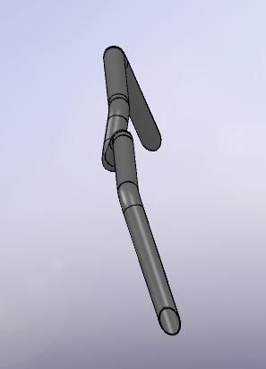

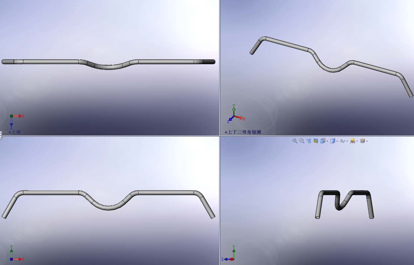

发表于 2008-2-18 22:27:20 | 显示全部楼层 来自: 中国河南安阳
其实用三维草图做的话,利用几何约束关系也可以很好的做出来,根据楼主提供的模型,做三维草图时,可以将中间的弯曲部分和中间弯曲部分两边的直线段约束在一个平面内,两端最外弯头部分的扭转角度用辅助线加尺寸控制即可。方法有多种,可以选择最方便控制的。
; h- {' X2 K5 L4 h. }看了四楼的方法,以前没用过,很受启发。我是直接用三维草图做的。
Part1.rar
20.15 KB, 下载次数: 14
