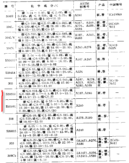

不知可是这个,从图2的关系上看有可能$ E1 Q/ k8 p' [4 s
) L% e# e* a* n3 s; T4 i8 S[ 本帖最后由 hanjixian 于 2008-2-18 22:06 编辑 ]

不锈钢Aisi306是美国牌号的奥氏体不锈钢,其中3表示镍铬奥氏体钢,后二位是钢的顺序号,此钢种的化学成分为:
' w* ^' b- V7 n( B9 H1 t# s5 ?  `C≤0.08 Si≤1.00 Mn≤2.00 P≤0.045 S≤0.030 Cr 18.0~20.0 Ni9.0~11.0
% g- m! T' c7 s9 @1 R" \0 |4 P; F从成分上看,和国产钢种(BG)0Cr19Ni9相近,可以代用(互换)。
tdragonfu + 3 应助
