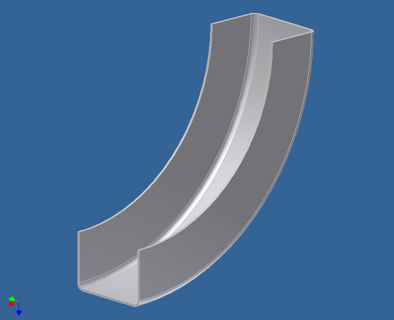

这个钣金样件如何进行展开计算?请大家帮帮忙。

它的下料尺寸一般可以用U形展开×弧形长度。

这怎么展开??????/

首先这个件用钣金的方法是做不出来的,当然也就无从展开了,只能用两块扇形料和一块平板料滚圆后焊接而成。
