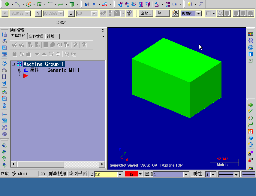

[求助] X2能否通过捕捉点来输入构图深度?!
发表于 2008-2-18 21:47:53 | 显示全部楼层 |阅读模式 来自: 中国广东江门
如题?!旧版是可以的,且用起来很方便,X2暂未发现,请各位大哥路过指点.

可以!右击深度按钮,选------根据选取点的Z坐标选项----捕点
