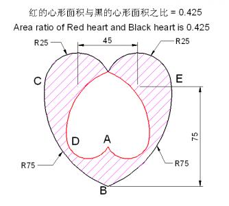

20070924_893db4f9ba891184befac6Q52wWNYrkT.gif.thumb.jpg                                                                                                     求求高手怎么画我画了那个大的红心,但是那个面积比我就不会了。请问高手怎么画那个小红心
发表于 2008-2-18 23:46:11 | 显示全部楼层 来自: 中国北京
缩放根号0.425倍就行了" c7 R8 v5 J1 p4 k

可以用ALIGN命令来精确求解,但我一时想不出怎样做,请各位帮忙想想
发表于 2008-2-19 07:33:59 | 显示全部楼层 来自: 中国江苏南京
先画好外面黑的,然后复制一个,并将其缩放根号0.425倍,再将其旋转180度即可
发表于 2008-2-19 07:49:53 | 显示全部楼层 来自: 中国安徽合肥
按复制、缩放、旋转、移动方法做。

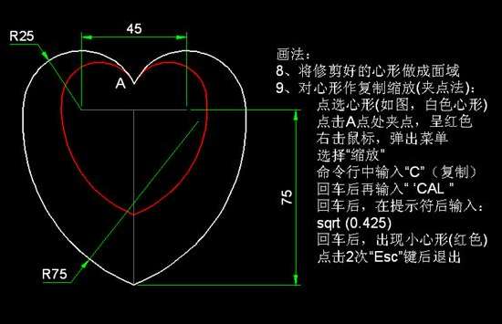

回复 4# 的帖子
那根号怎么输入啊 ,我知道那方法,但是输入不了。
发表于 2008-2-20 21:55:13 | 显示全部楼层 来自: 中国广东惠州
對呀,這個怎麼輸入根號呀,是不是用08版的呢????
发表于 2008-2-21 00:14:52 | 显示全部楼层 来自: 中国河南焦作
转载:
