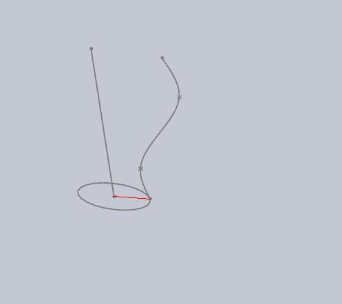

RT
7 _! j. z6 X0 p& t扫描选项“随路径和第一引导线变化”,如何理解?
: M. r, P$ }9 y# L帮助说明中:由第一引导线到路径的向量控制截面的扭转。在所有中间截面的草图基准面中,该向量与水平方向之间的角度保持不变。1 E9 I8 g) Z9 s! J2 v
! `; {9 w- ?7 o, S  l8 U( Y' l其中“由第一引导线到路径的向量”这个“向量”是怎样的一个向量,“该向量与水平方向之间的角度保持不变”这个“角度”又是指哪个角度?3 g9 J3 t0 @8 \% d+ K
  |( X1 o+ K! [  p! E2 y
求教高手指点,最好配图说明下,谢谢!!

发表于 2008-2-20 19:53:57 | 显示全部楼层 来自: 中国辽宁鞍山
个人认为,楼主所问的向量就是路径与轮廓的穿透点到引导线与轮廓的穿透点如下图中红线所示,这样扫描后,与轮廓相平行的任一截面均以路径为圆心,以此向量为半径,如图所示.

发表于 2008-2-21 09:48:05 | 显示全部楼层 来自: 中国北京
加了一个限制,不然会随意变化
