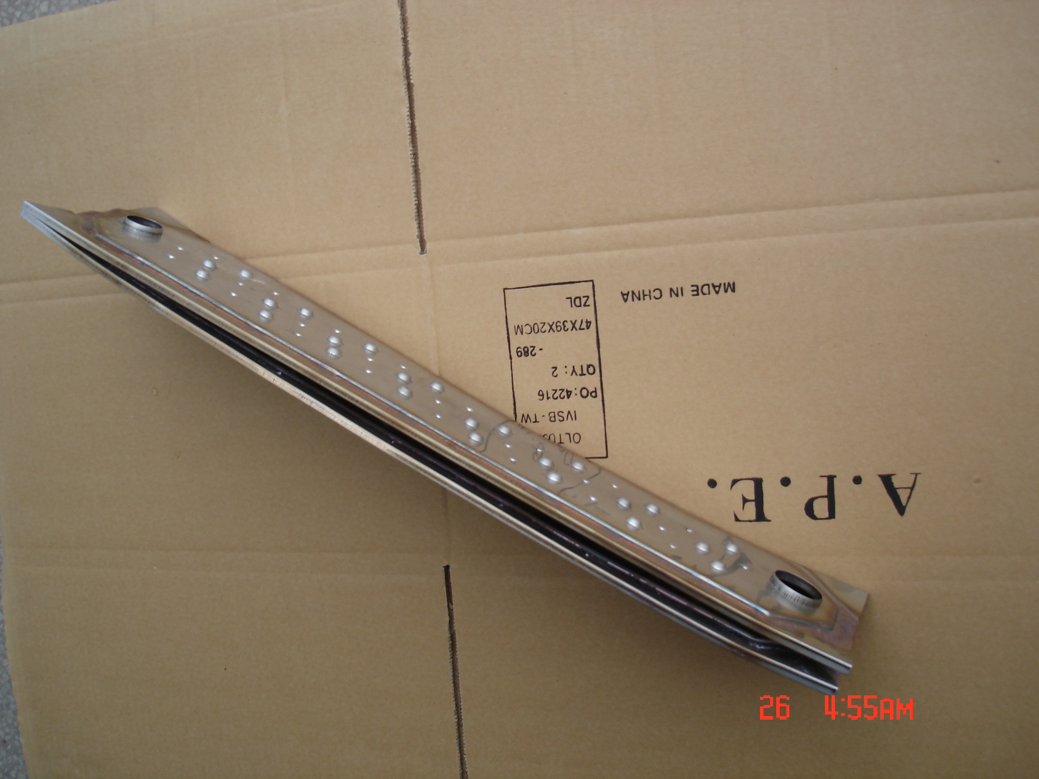

[求助] 不锈钢冲压后不平整及焊接后变形
发表于 2008-2-19 08:15:10 | 显示全部楼层 |阅读模式 来自: 中国江苏无锡
使用的是0.8mm厚的不锈钢板材,在其表面冲压后板面产生不平整现象(图一)5 b$ {2 ?* g; ], e

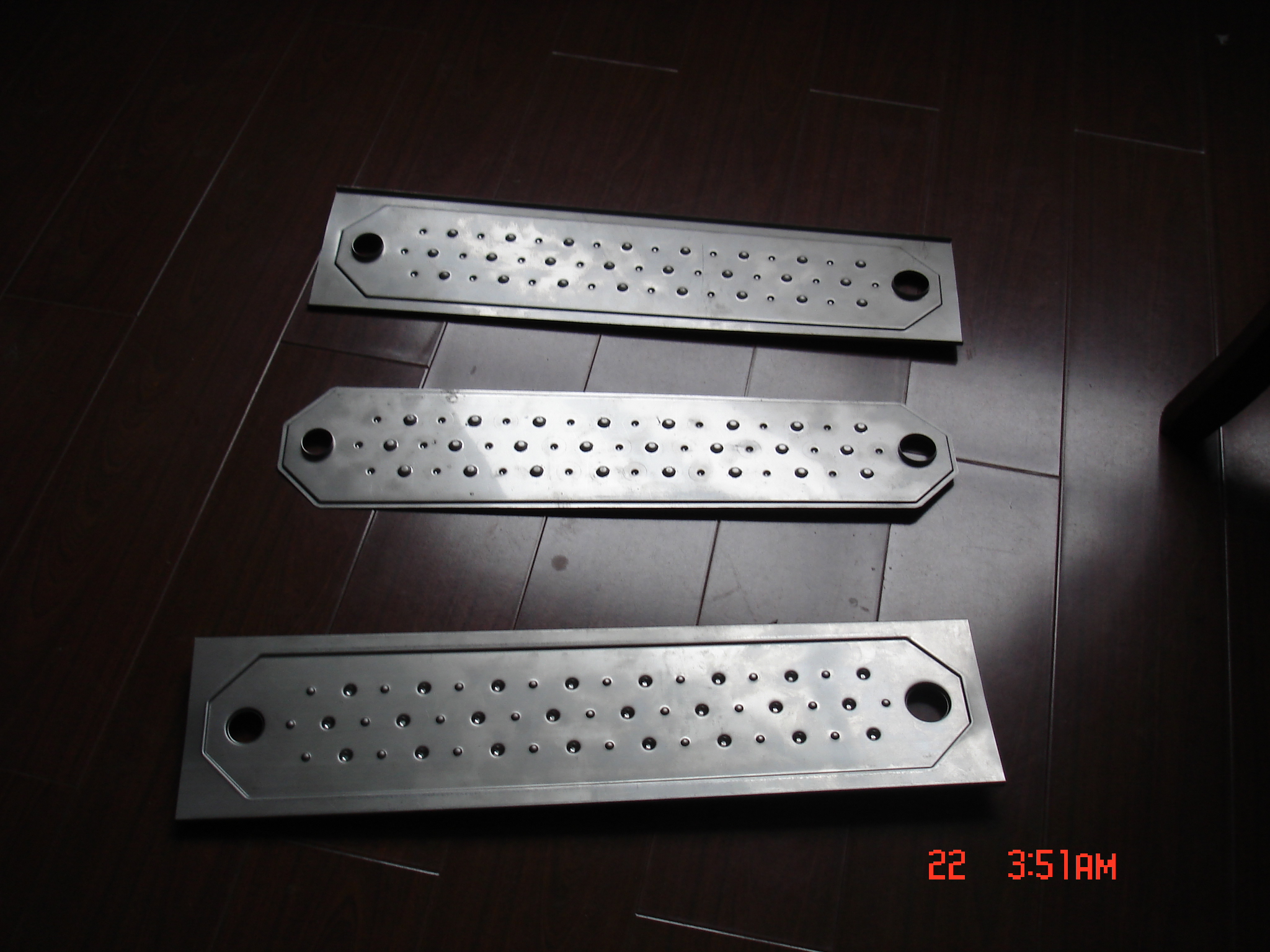

对其焊接以后板材出现变形(图二)
5 I9 {) j' F$ _( ]+ a( y请帮忙分析一下原因,谢谢
' v7 h; @1 y- K) n2 W" D0 {- G( a1 Z% `6 r4 n! u. v
图一

0 ^$ f9 a5 s1 m" u图二

1.选择材料不当0 S+ [; D5 x( D% M* N- |2 l; n
2.设计冲压模未考虑回弹性因素
) R( D5 |- ]$ i) A6 T3.在表面未设置反变形筋条,) F" g. X1 N/ l( k7 _9 W
0 v/ O1 v# M- B( J: [
[ 本帖最后由 明白人 于 2008-3-11 08:34 编辑 ]
ajhtiger + 2 技术讨论
发表于 2008-3-11 08:59:02 | 显示全部楼层 来自: 中国山西忻州
主要是没有考虑回弹,从模具上考虑,因为工件是对称的,第二调整压力机,可能受力不均匀.
ajhtiger + 2 技术讨论

冲模设计时需要考虑回弹, 不同材料的回弹区别很大,, O" a0 q/ w( s0 f* C' O
回弹似乎还与硬度有关,比如,O材的不锈钢几乎没有回弹8 j( b7 x! r3 ?" v" d' P
而H的回弹就非常大。% b4 Y1 k' {8 s, h3 ?* {
另外可以考虑在最后加一道整形工站。
& v+ t' D# r: b1 t2 y
1 J- z% V' z# R3 Q& P; O6 U至于你的焊接变形,绝大部分是工件本身的变形。% ?: O8 o/ L0 ^0 ^, s2 b
焊接处也会有变形,主要是因为在焊接区域的温度很高,由于温度差异会导致该区域与非焊接区域的形变。
tdragonfu + 3 技术讨论
