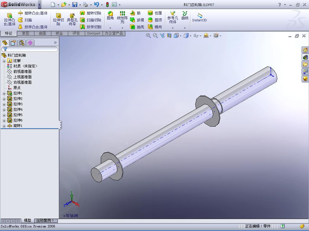

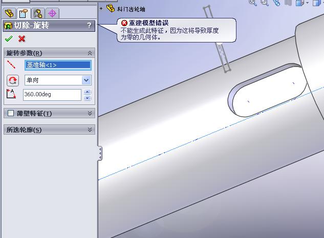

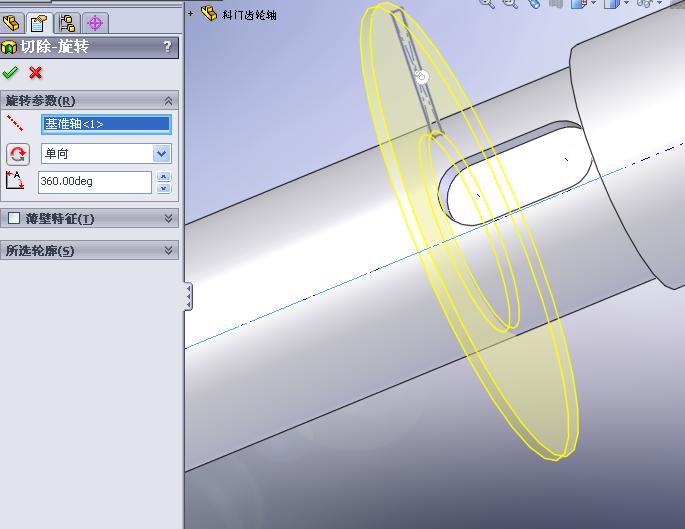

如下图所示,我想在键槽旁边开一个卡簧槽来定位齿轮,卡簧槽右边线与键槽左边圆相切!
' n: M% _, ]4 P+ ^( Z但是在用旋转切除的时候却提示将导致厚度为零的几何体!" v2 _5 s6 \9 q& Z: ~4 X0 l
如果用拉伸等矩切除,也会出现同样的提示!+ p5 Z# b3 e( T0 W! X2 s' n6 w9 _
不知道该怎样来开这个卡簧槽了!
; [' ?0 S  a, e( s  p( `- U- D卡簧槽宽1.2直径24.2: W- y! \+ @4 T1 A" V, r- A! |

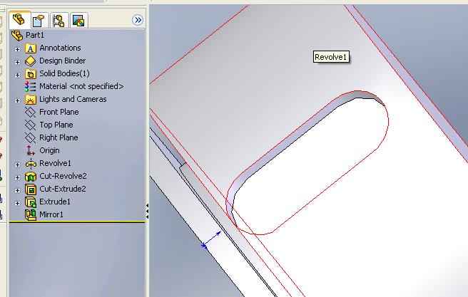

我试了一下
我试了一下你看可不可以这样

离开0.001就可以了,没必要非得是0
发表于 2008-2-19 09:54:26 | 显示全部楼层 来自: 中国浙江宁波
卡簧槽右边线与键槽左边圆的距离更改为一个接近于0的数值(比如0.000001)就可旋转切除了.不知能不能满足你的设计要求

 楼主| 发表于 2008-2-19 10:18:33 | 显示全部楼层 来自: 中国河南信阳
6#可能没有看清楚!用的是旋转切除特征,而不是旋转!# [0 c1 W- Q! T: L3 U: |
偏离0。0001是可以!但是是比较麻烦的!因为三个卡簧槽那就是三个尺寸都要偏移!
发表于 2008-2-19 10:35:41 | 显示全部楼层 来自: 中国广东中山
sorry,切除只有偏移了
