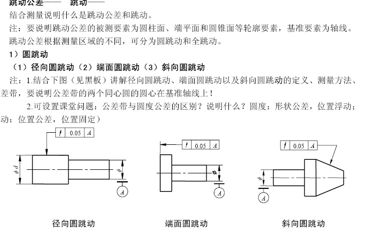

[讨论] 同轴度公差与全跳动公差的区别与应用?

形状公差是单一实际要素的形状所允许的变动全量。国家标准规定形状分差有六项; 直线度、平面度、圆度、圆柱度、线轮廓度、面轮廓度。: Q0 m/ x; y; {% _& D
位置公差是指零件的各表面之间、轴线之间或表面与轴线之间的实际相对位置对理想相对位置的误差。包括平行度,垂直度,倾斜度,同轴度,对称度,位置度,全跳动,圆跳动 。4 S! M& j: B! P, L# N

同轴度公差:指对两个以上实体在轴线上的要求。
; Q/ u; q3 s! m# k全跳动公差:指对某个圆形实体在各个方向上外表面个别点的要求。

全跳动包含了轴线的误差和零件的表面误差两项

同轴度是表示零件上被测轴线相对于基准轴线,保持在同一直线上的状况。也就是通常所说的共轴程度。
5 L/ J7 d& a, a$ T1 G6 U同轴度公差是:被测实际轴线相对于基准轴线所允许的变动量。也就是图样上给出的,用以限制被测实际轴线偏离由基准轴线所确定的理想位置所允许的变动范围。。
1 g: v4 k! W. p
2 D: Z: z6 V! y5 N; G+ A全跳动是指零件绕基准轴线作连续旋转时,沿整个被测表面上的跳动量。 3 [$ {# y8 Z" E0 a1 ]/ Z" C4 t# `
全跳动公差是:被测实际要素绕基准轴线连续的旋转,同时指示器沿其理想轮廓相对移动时,所允许的最大跳动量。

同轴度公差:是指同一实体的不同轴段的不同心度误差;/ d) L6 i+ z! ~, e4 D5 O
而全跳动公差是指对某个实体的各个点的高低尺寸误差。

径向全跳动公差是一项综合控制指标.  对单一要素的径向全跳动就是圆柱度。对关联要素的径向全跳动则可以同时控制圆柱度误差和同轴度误差。- H" M1 t5 ~1 C: M1 H2 r
  对关联要素的全跳动可用素线的平行度,圆度以及同轴度多项分别代替控制, 关联要素径向全跳动还可以用圆柱度与同轴度代替。

1 E& ~' n2 L' G5 {5 }1 S5 c9 w4 L同轴度不包含锥度误差,  全跳动包含锥度误差.

同轴度公差是位置公差:指对两个以上实体在轴线上的要求;全跳动公差是形状公差:指零件绕基准轴线作连续旋转时,沿整个被测表面上的跳动量,是两个不同的概念,这就是区别。
