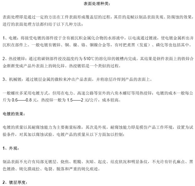

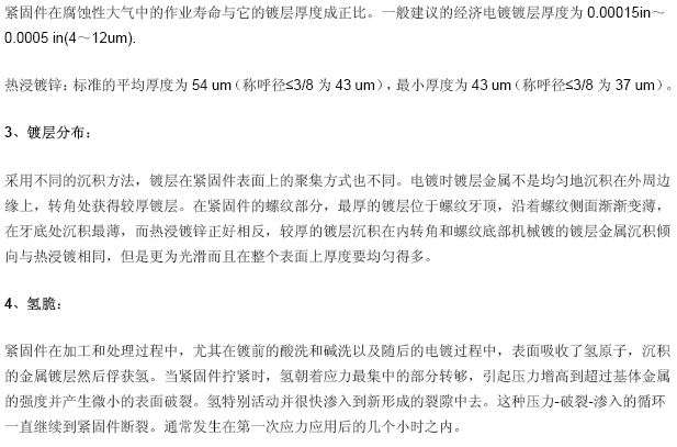

自已收集的常用部份表面处理方式,希望对大家有帮助
表面处理种类.pdf
99.01 KB, 阅读权限: 5, 下载次数: 18
发表于 2008-2-19 13:09:21 | 显示全部楼层 来自: 中国江苏南京
此为附件的全部内容(见截图)
