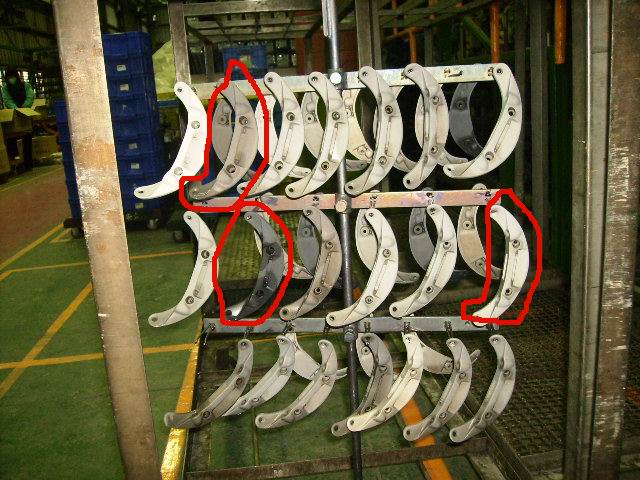

对于铝合金材料,有很多方面能影响他的氧化性能。例如材质,合金元素,氧化工艺等等条件。请教下铝合金氧化的高手,帮忙看下下面的照片帮忙分析下可能产生的原因。谢谢
氧化后效果
氧化后效果

你是指这些变颜色吗?
发表于 2008-2-19 12:09:48 | 显示全部楼层 来自: 新加坡
加热温度高、保温时间长!

这些铝合金是经过氧化处理后,出现了不同的颜色,有的发黑,有的发黄。。。。
$ u% J5 ?/ Q/ d都是一槽出来的
发表于 2008-2-19 16:18:19 | 显示全部楼层 来自: 中国山东聊城
有油污或导电不好!!!!
发表于 2008-2-19 22:04:07 | 显示全部楼层 来自: 中国江苏南京
可能是前处理没有处理到位造成的,表面不干净等

对于部分有发黑的我同意楼上几位的说法,是氧化过程处理得不好!但是对于那些整体都是黑色的,我就不知道是什么原因了,有可能是材料本身的问题吧

可能是清洗不干净或是电极的导电性能差引起的。4 o" J3 `( z+ v- L  c; t1 V# m
应该用超声波除油、确保电极的表面不被氧化。
