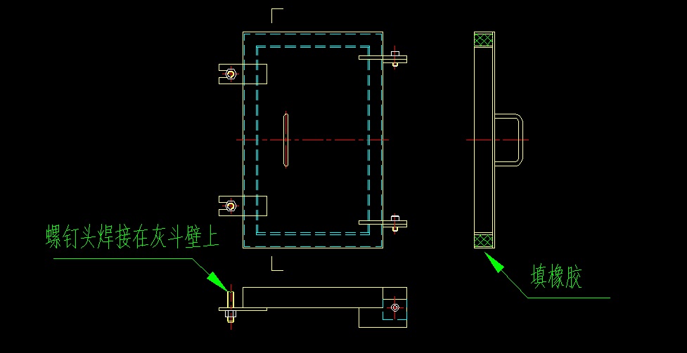

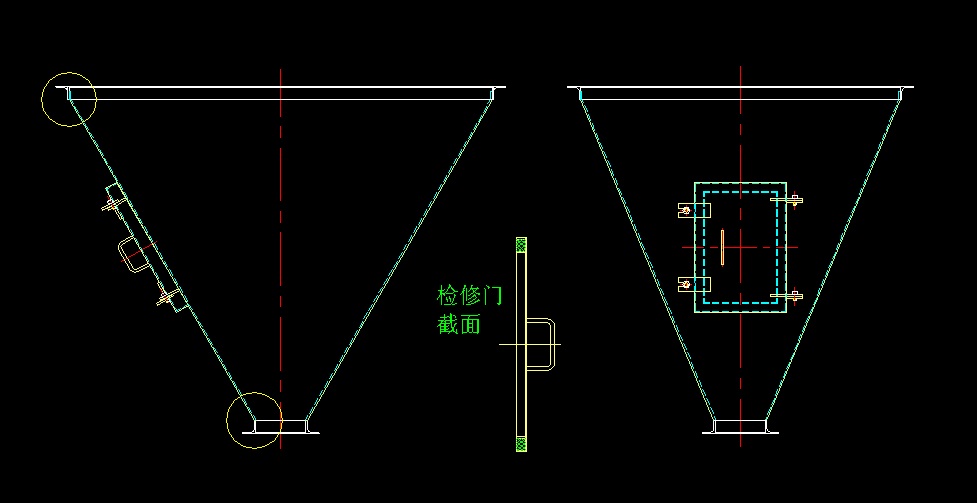

这个除尘器的灰斗检修门合理吗?能实现密封吗,应如何改进!谢谢

楼主的灰斗检修门的旋转装置及锁紧装置没表示清楚。
发表于 2008-2-19 16:03:28 | 显示全部楼层 来自: 中国山西太原
一般袋式除尘器灰斗门都是这样的结构。两副铰链板穿上销轴作为门的二个支点,锁紧也是用可穿销轴的旋转螺栓压住带槽的板,可快速松开或压紧。此设计应该是合理的。密封垫最好是用专用胶条(橡胶制品厂有售),粘在门的“回”字形的槽中,压在焊于灰斗上的矩形支口上,能可靠密封。

 楼主| 发表于 2008-2-19 16:17:32 | 显示全部楼层 来自: 中国广东肇庆
回复 的帖子
灰斗壁上是否还应该焊接一铁框,使插进门的橡胶,已达到密封呢???6 L+ A3 X8 V, L- d5 L

 楼主| 发表于 2008-2-19 16:21:41 | 显示全部楼层 来自: 中国广东肇庆
回复的帖子
不过这样焊了,门就转不动了啊,不焊似乎密封不了!除非橡胶填的满出来,贴住了灰斗壁板,难道灰斗壁上就这么开个口就得了!!

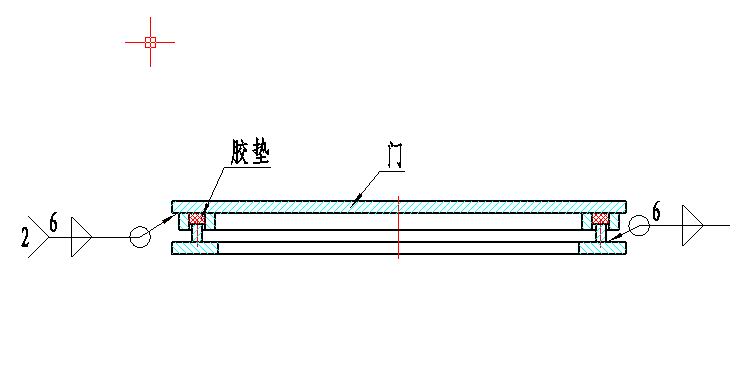

发表于 2008-2-19 17:35:41 | 显示全部楼层 来自: 中国山西太原
回复 5# 的帖子
一般除尘器的密封门是这样的结构:0 V, `3 D/ {, K1 g5 n, Y
(门上的焊缝符号为单面角)/ I, i7 {, M: ]" z+ J3 w. A7 W) B) d

发表于 2008-2-19 18:58:13 | 显示全部楼层 来自: 中国黑龙江佳木斯
检修门位置设计合理。实质它是堆料时通料的。是否密封条设计图纸给给丢了。密封问题gaoyns解释很清楚了。密封条也可以使用厚毛毡,防止橡胶老化。, D/ R5 }9 W$ s6 n6 g0 |, |

发表于 2008-2-19 19:42:23 | 显示全部楼层 来自: 中国江苏常州
因该与铝合金的门窗的密封结构是类似的
6 l7 O, v1 {) c密封的材料多,有橡胶,泡沫,毛毡等等.单面带胶的
发表于 2008-2-20 09:47:02 | 显示全部楼层 来自: 中国安徽合肥
楼主能否考虑在灰斗门内侧加焊一块斜溜板防止灰斗门料灰堆积。
