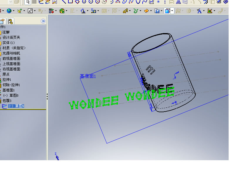

第一个问题是包裹的图象居然没有完全包裹上,只包裹了一半,另一半不知道为什么被SD吃了。
/ j) x! q" ^8 U4 d9 o" A* l我画的原件比较烂,重在练习!望高手解答。不胜感激

但是版面里面的是球面包裹问题,不是我要问的问题!我问的是另外一半不出来,但是SW
 楼主| 发表于 2008-2-19 16:25:18 | 显示全部楼层 来自: 中国福建厦门
接上面话
但是SW也没提示错误,为什么

“包裹”是垂直投影到圆柱体上的,你要是超出来了圆柱体范围就不能显示啦,调整包裹草图的位置或圆柱体的长度试下就明白了。

我调试了下长度,没用,调试草图位置也不行,会有其他的地方消失,但是SW又没有提示错误!我就想把那个字像胶带一样螺旋缠在上面的样子

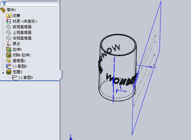

用楼主的原文件试了一下,打开后确如楼主图片所示,但重建模型后就一切正常了,如图所示,可能是楼主的软件问题。此外,楼主的文字何以会是“炸开”的呢?

楼上说得对,可能你用的软件有点问题,我用过你的模型都可以做出来.

移动一下草图就行了
