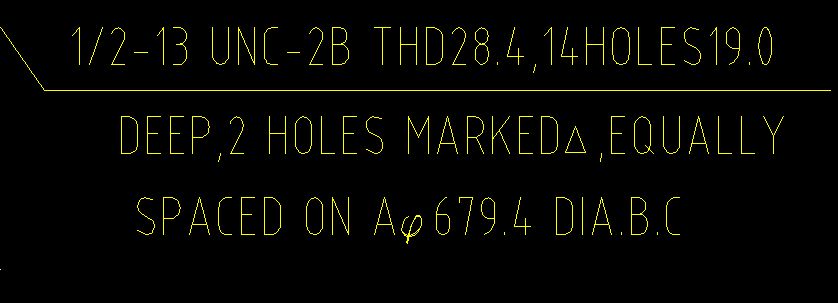

请问图片中的文字的中文意思0 y" a# H. |: s+ d$ A
我只知道一部分,8 @7 C) |1 m! B1 n9 R! R8 Z; R
美制螺纹,1/2英寸,13牙/寸,公差等级为2B的粗牙螺纹,14只深19的孔分布在直径为679.4的圆上,
7 E* Z% j7 X; I& \7 X, ~其它的我不懂,哪位能告知0 c9 F" k: f8 ?5 T

你不是都翻译完了么?就差2个孔做小三角的标记这一句么?
发表于 2008-2-21 17:16:12 | 显示全部楼层 来自: 中国上海
还有一个什么:THD28.4 是什么意思?

THD是螺牙的意思.

原帖由 jonwang168 于 2008-2-21 17:16 发表 http://www.3dportal.cn/discuz/images/common/back.gif
+ d& @+ w8 b( u: c还有一个什么:THD28.4 是什么意思?
' M" ?' o4 k7 v! b% c) o; o0 K4 C# j
. Q  W' v, K8 n7 w* NTHD?难道为:THREADED ROD螺杆?
