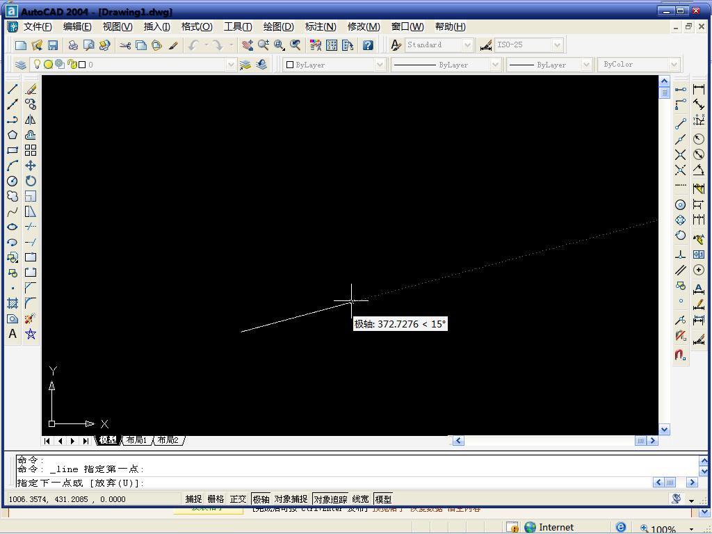

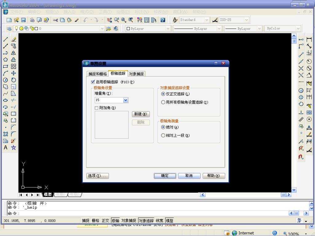

楼主所说的问题,可以通过设置 极轴追踪(polar)的设置 来解决9 F! C# Y( T- E# v7 w; j7 `" u  {
) y4 W" K( g5 ^% N建或修改对象时,可以使用“极轴追踪”以显示由指定的极轴角度所定义的临时对齐路径。可以使用 PolarSnap™ 沿对齐路径按指定距离进行捕捉。8 H, r6 P$ Q# R- L  N% w0 x: \

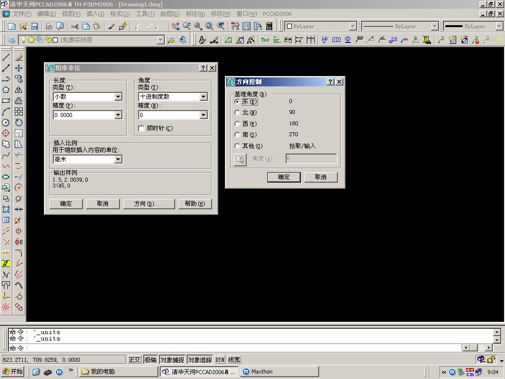

 楼主| 发表于 2008-2-21 09:07:59 | 显示全部楼层 来自: 中国重庆
我发一张图给大家看吧,有时候基准角度会自动改变到“其它”处,
/ c0 N+ ]7 S/ r( k3 [很烦,搞不清楚为什么?但是我想锁定它始终为“东----0”,. p, t/ C1 R1 U3 z/ L. ~& m
有办法吗?

发表于 2008-2-21 10:28:41 | 显示全部楼层 来自: 中国广东汕头
其实系统里默认的基准角度就是"东  0"的,
: }+ n! `; ^, ^4 t& v# {+ B: ~
$ s7 [7 p* X, T, n楼主遇到的问题是不是这个方向里面的选择有时会自己变成"北  90"-"西180"-"南270"的呢.?
 楼主| 发表于 2008-2-21 12:28:21 | 显示全部楼层 来自: 中国重庆
对呀,系统里默认的基准角度就是"东--0",但有时会自动改变成“其它”,文本框里是一个具体的数值,不是“90、180、270”,这个数值我感觉是在图形中追踪了某些斜线产生的,不知道对不对?
 楼主| 发表于 2008-3-19 21:07:30 | 显示全部楼层 来自: 中国重庆
现在我终于知道产生这种现象的原因了,是因为我用PCCAD2006,对斜线使用了“动态延伸”功能,基准角度立即就变成了该条斜线的角度。以后只能少用这个功能了。
