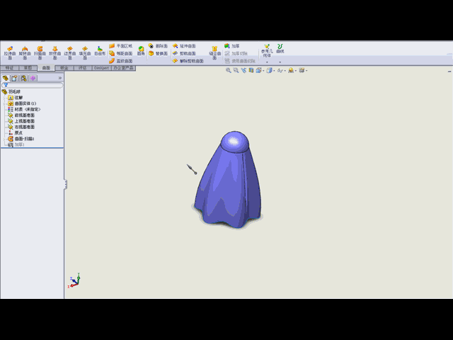

RT,一个羽毛球的扫描,原始文件08以前的版本,删除特征后重新用扫描做了一下却做不出其形状,求大虾指点!!

好像是草图上的问题

是不是引导线没有定义与轮廓的穿透约束

为什么不用放样呢??

轮廓和引导线设置了“穿透”的,难道是版本问题?这个文件是08前的版本--!

应该是版本不同的缘故

把中将的那个小圆加大试试看,不同版本之间的扫描有时候会出现这样的情况,估计是计算方法的问题了

去除轮廓草图(草图1)中的相切与曲率相等几何关系,扫描能成型.
