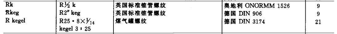

大家好啊哪位有Rk螺纹标准啊我找了好几天也找不到帮帮忙啊我现在非常需要多谢了!!

这是一种奥地利的标准,实质是英国标准锥管螺纹

和这个怎样对应" }4 Z' ^* }+ G' j* f; s* f! _
