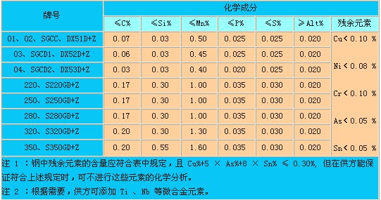

那位大侠能把SGCC, S320GD, S350GD 的机械和化学性能作一下对比,谢谢了!
# s/ j9 F+ J0 O' l1 ^  q1 P6 ~2 x
; ?2 h! F9 f7 ^, w* f) c$ b7 o这些适用于热镀锌彩涂板的钢板材质。

 楼主| 发表于 2008-2-20 15:36:00 | 显示全部楼层 来自: 中国江苏连云港
宝钢是非等效采用欧洲标准,有没有欧洲标准的化学成分?
发表于 2008-2-21 12:52:40 | 显示全部楼层 来自: 中国安徽芜湖
材料牌号:SGCC
标准:JIS
国家与地区:Japan
钢组:结构钢
次级类别:G 3302 热浸镀锌薄钢板及钢带
注释:作为基层金属用的冷轧钢薄板、钢带。工业用。

最小最大近似的
卷板, 厚板; 冷轧; 0.25 < t <= 3.2 mm
屈服强度 Rp0,2 (MPa)205--
条件屈服极限为上屈服强度
抗拉强度 Rm (MPa)270--

材料牌号:S 320 GD + AZ
数字代号: 1.0250 + AZ
标准:EN
国家与地区:European Union
钢组:结构钢
次级类别:EN 10326 Continuously hot-dip coated strip and sheet of structural steels
注释:Coated with aluminium-zinc alloy (+AZ)

化学成分 (%)6 P( i  I# l; h$ R# i0 [
http://www.key-to-steel.com/cn/img/nav/spacer.gif( s/ K; D8 Q' e* M# c8 r; s% @
元素最小最大近似的
C 7 O$ {0 R, q* s5 A
0.2000 / l4 \) X% G- b( G, `
Si
1 n2 O6 x0 s# g- F1 P- _  R, U
0.6000
+ q& |5 [2 d) k; f7 }# @% B  J( T
Mn 6 n. f# y" y8 i% A5 {9 `
1.7000

P
* j; c( u& d) q5 l8 l2 W5 k+ m
0.1000 3 R. v  `1 @7 O6 k3 `7 j, W; X
S 7 r4 w& Z! P+ I2 Z: K0 ~
0.0450

最小最大近似的
薄板, 钢带; (纵向) (试样, 未经涂镀)
屈服强度 Rp0,2 (MPa)320--
抗拉强度 Rm (MPa)390--
伸长率 A5 (%)17.0--
Lo=80 mm

材料牌号:S 350 GD + Z
数字代号: 1.0529 +Z
标准:EN
钢组:结构钢
注释:Coated with zinc (+Z)

化学成分 (%)7 }: l( c9 [, B
http://www.key-to-steel.com/cn/img/nav/spacer.gif) M& `" ?+ _7 \
元素最小最大近似的
C
+ j# S5 {2 ]3 j& D2 M8 h% r9 ^' r
0.2000
7 M1 @# A9 ~# }6 }; n7 I' u8 r
Si
' t/ Z& u  {! m, Q; B
0.6000
& |1 m1 U( A  t
Mn
, c4 g" q6 y% I; h) _& X
1.7000
0 c, R5 v( J0 `9 d( f
P
9 A" I, @- u( `
0.1000 & d- r2 ^6 W( f( R2 e6 w
S % D; ~3 Q9 n0 i, I* W8 k
0.0450
材料属性
# n) a6 L* F* Y- w) Z
http://www.key-to-steel.com/cn/img/nav/spacer.gif* b9 Y) J4 e" d! l8 M3 H
最小最大近似的
屈服强度 Rp0,2 (MPa)350--
抗拉强度 Rm (MPa)420--
伸长率 A5 (%)16.0--
Lo=80 mm
