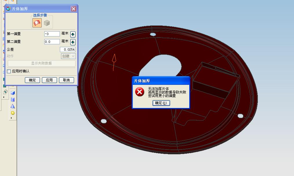

UG3.0里面片体转换成实体是怎么做的啊?我做了好多次都拉不出来,片体面和面之间有点粗糙,麻烦各位高手指点下啊

缝合的片体不可以的。

检查一下片体的圆角半径,看看是否有小于 3 的。
