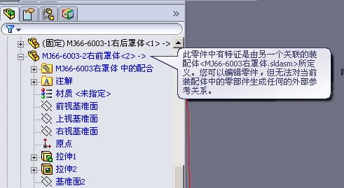

设计时有时会遇到在总装配体中编辑子装配图中零件的情况
% i6 e& @  {- ?2 ?% F: d9 b5 ^+ a比如总装配图中两个子装配体的装配孔的制作
, K0 _" V! Z3 J! i这时就会碰到不关联的问题; ]. k# k. E4 s3 @1 x
编辑后的零件,如果发生更改,4 i0 p9 K3 _2 M6 D) h
相关联的零件就不会跟随改变
- s+ ^0 N  k' a  M但是我又希望保持关联
) G0 L9 u2 ^3 t# x2 I; w请问高手,该如何操作?谢谢。急盼回复.$ h! ~. C% K' s4 I2 ^' j* t0 t. |
, l+ v) M" q3 m% e. j8 d2 C[ 本帖最后由 wysir 于 2008-2-20 14:54 编辑 ]
发表于 2008-2-21 11:05:54 | 显示全部楼层 来自: 中国山东威海
这两个零件可以采用自上而下设计,一个零件的草图与另一个零件关联
