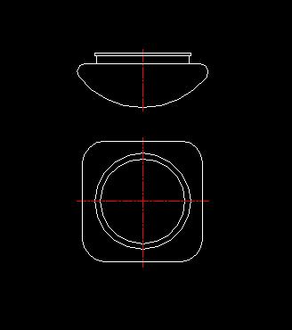

各位高手指点下,我试过很多次都没有做出来.
零件1.rar
15.43 KB, 下载次数: 23
SW2007

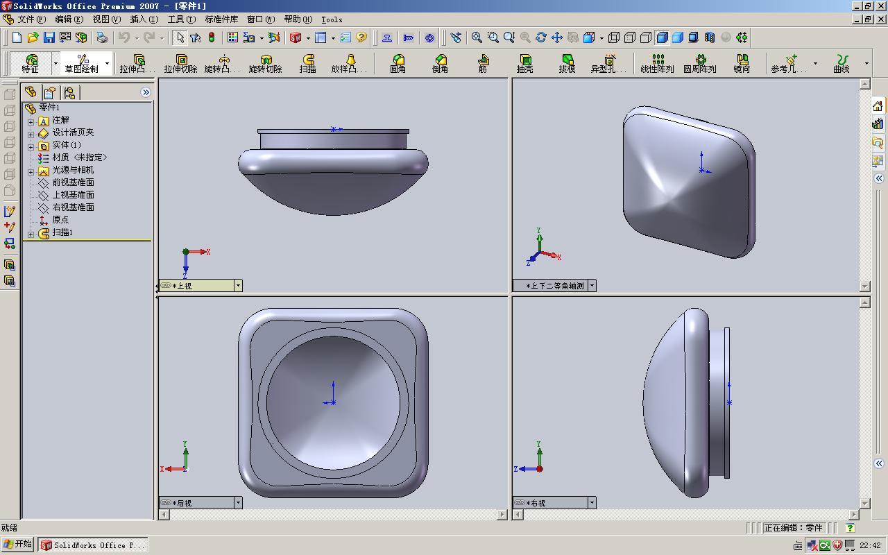

发表于 2008-2-20 22:57:13 | 显示全部楼层 来自: 中国江苏南京
是不是这样,关键是草图一定要完全定义
 楼主| 发表于 2008-2-21 08:26:00 | 显示全部楼层 来自: 中国广东中山
回复 2# 的帖子
我不定义过,但不知道错在哪里.
发表于 2008-2-21 08:52:13 | 显示全部楼层 来自: 中国江苏南京
路径草图,与扫描轮廓草图,一定要分别完全定义,否则扫描就可能无非成形,你的两个草图均没完全定义,我将其完全定义,扫描OK
发表于 2008-2-21 09:00:24 | 显示全部楼层 来自: 中国山东青岛
最好传个教程上来。我也做不出来。
发表于 2008-2-21 09:38:11 | 显示全部楼层 来自: 中国北京
拉深再旋转切除一下不也行么
发表于 2008-2-21 09:50:28 | 显示全部楼层 来自: 中国江苏无锡
一次扫描成型的话扫描路径是圆形的还是矩形的,望指教
