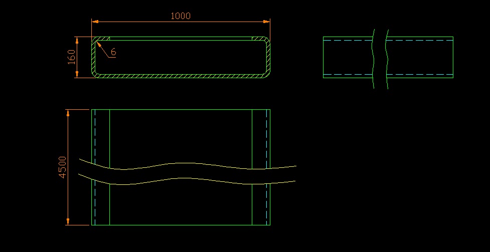

[已答复] 用折弯机折这样一个机器盒,该用什么材料?
发表于 2008-2-20 14:06:43 | 显示全部楼层 |阅读模式 来自: 中国广东肇庆
用折弯机折这样一个机器盒,该用什么材料?4500改为8000,不并接,只用一块材料!% m" f8 e! B& k2 N, Y
是不是应该用钢带,如用,用什么材料合适又便宜!2 B. Y. ~' v  Z

根据工程性质,用A3钢材或不锈钢材料。

从图形断面看像C型钢,是做电除尘的吧!该用什么材料应根据工程的设计要求而决定的。

这个形状与用什么材料没有什么关系把---------与厚度有关

楼上的机器盒我看厚度约是20mm;不知道用来干什么,
4 e& g* m0 `/ N" S$ q( l" C可以用Q236之类的钢板,或铝板

一般常规是用A3, 但是你对表面有无要求, 另外厚度要求为多少

厚度6MM
厚度6MM! ,A3能做这样的折弯吗?

用Q235(A3)折弯应该可以,用Q195(A1)更易弯曲。

要什么材料,要看是做什么要的,使用的环境有什么要求,强度,辐射,腐蚀,等要求,然后在考虑加工性,材料的来原等等因素.你这样没什么条件任何人也告诉不了结果的

就用冷扎板就行了,我曾经做过类似的产品

就是用Q235最便宜,一个罩子而已

感觉图画的有问题?
1 O' z2 i( Q( n/ Y+ G# |+ }4 M. G, x& u+ A9 g
哪个主视图多了两线

用a3就可以
我以前做过,应该没问题

用火先烤一下会好一点 A3的就可以  要不可能会出现裂纹

直接选型材,手册上有,铝型材比较美观。根据需要选吧,钢材、铝材都可。

厚度6MM,而且想用折弯机折出这样的形状,如果是钢板A3肯定是非常困难,不锈钢就根本不可能.。说可能的朋友可能没见过折弯机如何工作。楼主还是换一种加工方法吧。例如焊接。
