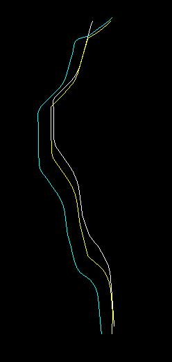

[求助] 改后处理三轴同高度
发表于 2008-2-20 14:21:54 | 显示全部楼层 |阅读模式 来自: 中国浙江台州
各位仁兄:谁能帮我改这种后处理呢:) G; z+ H) r8 i3 j6 f8 q
N410 Z514.199 C311.964 B317.509 A296.628 " A$ w- [( s+ }3 p1 V7 k( \
N420 Z513.383 C311.377 B315.926 A296.609
# X" R3 `5 l4 a, L- @6 cN430 Z512.566 C310.791 B314.343 A296.590
; @9 i2 }* u; G, c( e5 GN440 Z511.749 C310.205 B312.760 A296.571
4 \9 B5 s( u& q3 ?7 gN450 Z510.932 C309.618 B311.177 A296.552 ; y5 Q* s( s) w3 j4 f' [3 v& o! c
N460 Z510.116 C309.032 B309.594 A296.533 9 u! O0 x% ^: \% N
N470 Z509.299 C308.445 B308.010 A296.514 ) B3 T, Q3 O! h& c- n; C4 m
N480 Z508.482 C307.859 B306.427 A296.495
& G5 ?! [9 p0 ?7 W$ E: q8 cN490 Z507.665 C307.273 B304.844 A296.476 - X# D3 n, h: l% ^3 z8 J
N500 Z506.849 C306.686 B303.261 A296.457
7 C' R6 Q+ h% |8 r# U$ f0 @) H其中A B C代表三轴,相当于X Y等,最主要他是由三个程序组成的,三轴程序同高度Z,即三轴同时走,而且高度一样高。
- ]: R. P" H# Q& ]2 y
    多谢了!

能不能再说清楚点阿,贴个加工零件看看呢
7 i( R# S3 _9 l) i9 M
! E) a% s& U" A  {" b是不是5轴阿?

图很简单的,是二维的,这不是五轴,是旋压机程序.程序是相当于三把刀同时做,而且都是同一高度的,他是直线逼真的没有圆弧的.

你根本就没把问题讲清楚,让别人怎么帮你?. [! x  m* z) h, T3 }
ABC各代表什么意思?是直线轴还是旋转轴?
$ U: c$ U1 i) z- b6 \! k你说ABC代表XY?明明ABC有三个嘛,XY才两个,完全搞不懂你的意思!
 楼主| 发表于 2008-3-4 16:16:10 | 显示全部楼层 来自: 中国浙江台州
ABC是直线轴,ABC是三个轴,做如图中三根线,但他是从上而下加工下来,但都是同高度做下来的。

发表于 2008-3-5 10:27:44 | 显示全部楼层 来自: 中国四川绵阳
没见过这样的软件,市面上的软件要做这个,只能三个程序做合并,复制粘贴一下了。
 楼主| 发表于 2008-3-5 10:45:07 | 显示全部楼层 来自: 中国浙江台州
但是这三个程序同高度,那这样就不好编了呀

这个后处理能够解决的问题了,在铣工艺里面就没有这样的加工方式,cimatron是针对铣床的编程软件,你可以找找有没有特制的针对旋压机的编程软件。
